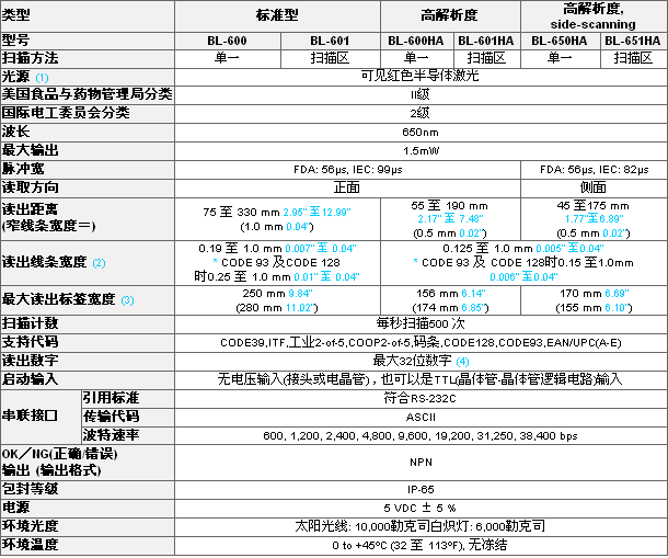

BL-600 ³¬Ð¡Ðͼ¤¹âÌõÂë¶ÁÈ¡Æ÷ ¹æ¸ñ
BL-601,BL-601HA¼¤¹âÌõÂë¶ÁÈ¡Æ÷
1. ɨÃèÇø¿í¶È: BL-601: 7.1mm¡À1.8mm (µ±¶Á³ö¾àÀëΪ120mmʱ), BL-601H: 5.5mm¡À1.4mm (µ±¶Á³ö¾àÀëΪ90mmʱ), BL-651H: 5.5mm¡À1.4mm (µ±¶Á³ö¾àÀëΪ65mmʱ)
2. µ±ÏßÂëÀàÐÍΪCODE39ʱ,¶Á³öÏßÌõµÄ¿í¶ÈÊÇָʾΪ¿É¶ÁÕ­ÏßÌõ¿í¶ÈµÄ·¶Î§¡£
3. ×î´ó¶Á³ö±êÇ©µÄ¿í¶È°üÀ¨ÌõÐÎÂëµÄ±ßÔµ(¾²Çø)¡£
4. µ±CODE128µÄ¿ªÊ¼/Í£Ö¹µÄ×Ö·ûΪCODE-Cʱ£¬ÈÝÐí×î´óµ½64λÊý×Ö¡£
×¢£ºÄÚ²¿BLÕû¶¨Öµ´æÈëÄÚ×°µÄEEPROM(×î´ó¿É²Á100£¬000´Î)¡£
