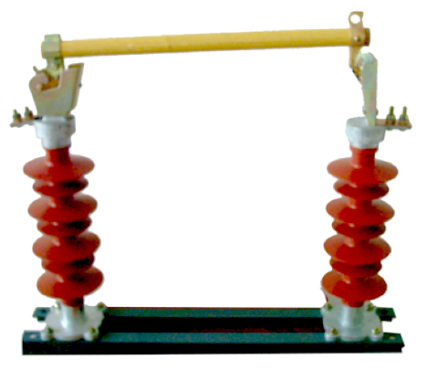

²úÆ·Ãû³Æ£º HRW5-35µøÂäʽÈÛ¶ÏÆ÷
ÐÍ ºÅ£º HRW5-35
HRW5-35µøÂäʽÈÛ¶ÏÆ÷
Ò»¡¢¼¼Êõ²ÎÊý¼°ÍâÐÎͼ
²ú Æ· ÐÍ ºÅ
¶î¶¨µçѹ
kV
¶î¶¨µçÁ÷
A
¿ª¶ÏµçÁ÷
KA
³å»÷µçѹ
kVp
¹¤ÆµÄÍѹ
kV r.m.s
ÅÀ ¾à
MM
ÖØ Á¿
KG
RW3-10/100(200)
10
100£¨200£©
6.3(8.0)
110
42
320
6.3
HRW3-10/100(200)
10
100£¨200£©
6.3(8.0)
110
42
350
2.5
RW4-10/100(200)
10
100£¨200£©
6.3(8.0)
110
42
320
6.4
RW7-10/100(200)
10
100£¨200£©
6.3(8.0)
110
42
320
6.4
RW10-10F/100(200)
10
100£¨200£©
6.3(8.0)
110
42
320
7.0
HRW10-10F/100(200)
10
100£¨200£©
6.3(8.0)
110
42
350
3.8
RW11-10/100(200)
10
100£¨200£©
6.3(8.0)
110
42
320
7.8
HRW11-10(200)
10
100£¨200£©
6.3(8.0)
110
42
350
3.5
PRWG1-12/100(200)
12
100£¨200£©
6.3(8.0)
110
42
320
8.8
RW5-35/100(200)
35
100£¨200£©
6.3(8.0)
170
70
870
30
HRW5-35/100(200)
35
100£¨200£©
6.3(8.0)
170
70
870
15
