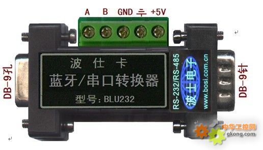

BLU232ÐÍÀ¶ÑÀ/´®¿Úת»»Æ÷Ö»ÓÐDB-9/DB-9ת½ÓÍ·´óС£¬½«¼ÆËã»ú»òÖÇÄÜÊÖ»úµÄÀ¶ÑÀÐźÅת»»³öRS-232/RS-485¿Ú£¬¿ÉÒÔÐéÄâ³ÉΪ±¾µØ´®¿Ú¡£
BLU232
À¶ÑÀ/´®¿Úת»»Æ÷
RS-232/RS-485ͨÓá¢5V¹©µç¡¢1200-115200bps
10Ã×
²¨ÊËBLU232À¶ÑÀ/´®¿Úת»»Æ÷½«¼ÆËã»ú»òÕßÖÇÄÜÊÖ»úµÄÀ¶ÑÀÐźÅת»»³öRS-232»òRS-485´®¿Ú¡£BLU232²ÉÓøßÐÔÄܵ͹¦ºÄÀ¶ÑÀÎÞÏßͨÐÅоƬ£¬ÄÚÖøßÐÔÄÜ΢´¦ÀíÆ÷ʵÏÖ´®¿ÚÊý¾ÝµÄ´«Ê䣬¿É¹ã·ºÓ¦ÓÃÓÚ¸÷ÖÖ³¡ºÏµÄ¶Ì¾àÀëÎÞÏßͨÐÅ¡¢¹¤Òµ¿ØÖÆÁìÓò¡£²úÆ·±¾Éí¿É½«×Ô¼ºµÄ´®¿Ú½Óµ½¼ÆËã»úºóÓô®¿Úµ÷ÊÔÖúÊÖ³ÌÐò½øÐÐͨÐÅËÙÂÊ¡¢¸ñʽµÈµÄÉ趨¡£BLU232¿ÉÒÔ×÷ΪÀ¶ÑÀÐźÅÀ©Õ¹³öµÄÐéÄâ´®¿Ú£¬ÎÞÐèÐÞ¸ÄÒÑÓеĴ®¿ÚÈí¼þ¡£
 1¡¢Ó²¼þ°²×°
BLU232µÄÓ²¼þ°²×°·Ç³£¼òµ¥£º½ÓÉÏ5VµçÔ´¼´¿É¡£ÔÚµçÔ´¶Ë×ÓÅÔ±ßÓÐÒ»¸öСLED£¨·¢¹â¶þ¼«¹Ü£©£¬µ±²úƷͨµçºó£¬LEDÉÁ˸±íʾÕýÔÚÁ¬½ÓÀ¶ÑÀ£¬Èç¹ûÁ¬½Ó³É¹¦ºóLED»áÒ»Ö±ÁÁ×Å¡£
BLU232¿ÉÒÔÁ¬½Óµ½¼ÆËã»ú»òÕßÖÇÄÜÊÖ»úµÄÀ¶ÑÀÐźţ¬´ËʱBLU232¾ÍÏ൱ÓÚÊǼÆËã»úÀ©Õ¹³öÀ´µÄÒ»¸öÎÞÏßRS-232/485¿Ú¡£´®¿ÚĬÈÏΪ²¨ÌØÂÊΪ9600£¬Åä¶ÔÃÜÂ룺1234£¬Ä¬ÈÏÃû³Æ£ºBOLUTEK¡£
BLU232µÄRS-232/485´®¿ÚÓÐ2¸öÓô¦£º1¡¢ÔÚ´«ÊäģʽÏÂ×÷ΪÀ¶ÑÀת»»³öÀ´µÄ´®¿Ú£¬2¡¢ÔÚÉèÖÃģʽÏÂÓÃÓÚ¶ÔBLU232²úÆ·½øÐÐÉèÖá£×¢ÒâBLU232ÓÐDB-9¿×ºÍDB-9ÕëµÄRS-232¿Ú£¬ËüÃÇʵÖÊÉÏÊÇͬһ¸ö¿Ú£¬½ö½öÊÇΪÁË·½±ãÓû§µÄʹÓá£BLU232µÄDB-9¿×¿ÉÒÔ×Ô¼ºÍâ²å¼ÆËã»úµÄRS-232Õë×ù£¬Í¬Ê±BLU232µÄDB-9Õë×ùÓë¼ÆËã»úµÄRS-232Õë×ùµÄÒý½Å·ÖÅäÍêȫһÑù£¬ËùÒÔ¿ÉÒÔÖ±½Ó²åRS-232É豸¡£BLU232µÄRS-232¿ÚÖ»ÓÐRXD¡¢TXD¡¢GNDÈýÏßÐźš£RS-485ÐźŵIJο¼µØÏßÓëRS-232µÄGNDÊÇÒ»ÑùµÄ¡¢ÓëÍâ½Ó5VµçÔ´µÄGNDÒ²ÊÇÒ»ÑùµÄ¡£RS-485¿Ú´ø600WÀËÓ¿±£»¤¡£
