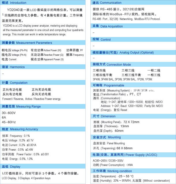

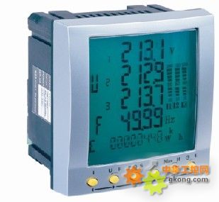

BRS2200ÊÇÒ»¿îLCDÏÔʾµÄµçÁ¦ÍøÂçÒÇ±í£¬¿É²âÁ¿Ò»»ØÂ·Ïß·µÄÈ«²¿µçÁ¦²ÎÊý¡£²¢¾ßÓÐËĸöÏóÏÞµçÄܼÆÁ¿¹¦ÄÜ¡£½á¹¹½ô´Õ£¬Ð¡ÐÍ»¯Éè¼Æ£¬ÐÔÄܿɿ¿¡£
2040.gif¡ô²âÁ¿²ÎÊý
°üÀ¨£ºÏàµçѹµçÁ÷¡¢ÏßµçѹµçÁ÷¡¢Óй¦ÎÞ¹¦¹¦ÂÊ¡¢ÊÓÔÚ¹¦ÂÊ¡¢¹¦ÂÊÒòÊý¡¢ÆµÂÊ
2040.gif¡ô¼ÆÁ¿²ÎÊý
Õý·´ÏòÓй¦ÎÞ¹¦µçÄÜ
²âÁ¿·¶Î§
30~600V£¬0~6A£¬45~60HZ
¾«¶È
ƵÂÊ£º0.1%£»µçѹ£º0.2%£»µçÁ÷£º0.2%£»¹¦ÂÊ£º0.5%£»¹¦ÂÊÒòÊý£º0.5%£»µçÄÜ£º0.5%£»
¼àÊÓ
LCDÊýÂëÏÔʾ£¬¿ÉͬʱÏÔʾÈý¸ö²ÎÊý£¬Ëĸö²Ù×÷°´¼ü¡£
ͨѶ£ºÌṩRS485ͨѶ¶Ë¿Ú£¬32̨×éÍø£¬·ûºÏ¹ú¼Ò±ê×¼µÄMODBUS-RTUͨѶ¹æÔ¼£¬ÇáËÉ×éÍø
