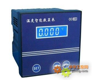

    Õë¶ÔĿǰ¹úÄÚ¹â·üÐÐÒµµÄ¿ìËÙ·¢Õ¹ºÍÔÚ¼ì²âµçѹ¡¢µçÁ÷¡¢¹¦Âʵķ½Ãæ´æÔڵIJ»×ã¡£ÎÒ¹«Ë¾¸ù¾Ý¹úÄÚ¹â·üÐÐÒµµÄ¼¼ÊõÒªÇóÑÐÖÆ³öÁËBRSDCM-UI Ö±Á÷¶à¹¦ÄÜÊýÏÔ±í
BRSDCM-UIϵÁÐÖ±Á÷µç²âÒDZíÊÇÕë¶ÔÖ±Á÷ÆÁ¡¢Ì«ÑôÄܹ©µç¡¢µçÐÅ»ùÕ¾µÈÓ¦Óó¡ºÏ¶øÉè¼ÆµÄ£¬¸ÃϵÁÐÒDZí¿É²âÁ¿Ö±Á÷ϵͳÖеĵçѹ¡¢µçÁ÷¡¢¹¦ÂÊ¡¢ÕýÏòÓë·´ÏòµçÄÜ¡£¼È¿ÉÓÃÓÚ±¾µØÏÔʾ£¬ÓÖÄÜÓ빤¿ØÉ豸¡¢¼ÆËã»úÁ¬½Ó£¬×é³É²â¿ØÏµÍ³
¡£¼ò½é
BRSDCM-UIÐÍÖ±Á÷¶à¹¦ÄÜÊýÏÔ±í¸ù¾ÝÎÒ¹ú¶ÔµçÁ¦É豸ÔËÐкͼÆËã»úÖÇÄÜ»¯¼à¿ØÒªÇó¶øÉè¼Æ£¬Äܹ»Ö±½Ó²âÁ¿ÏÔʾϵͳµçÁ÷¡¢µçѹ¡¢¹¦ÂÊ£¬Í¬Ê±¾ßÓÐһ·¿ª¹ØÁ¿Êä³ö£¬¿É¶ÔÖ±Á÷µçÁ÷¹ýÁ÷£¬Ç·Á÷¸æ¾¯£¬²¢´øÓÐRS485ͨѶ¡£ÊʺÏÐîµç³Ø£¬Ì«ÑôÄÜµç³Ø°åµÈÖ±Á÷ÐźÅÉ豸µçÁ¿²âÁ¿Ê¹Óã¬Òà¿ÉÓÃÓÚ¹¤¿óÆóÒµ£¬ÃñÓý¨Öþ£¬Â¥Óî×Ô¶¯»¯µÈÏÖ´ú¹©ÅäÖ±Á÷µçϵͳ¡£
1.         ¹¦ÄÜ
²  ²âÁ¿Ò»»ØÂ·Ö±Á÷µçÁ÷¡¢µçѹ¡¢¹¦ÂÊ£»
²  µçÁ÷¹ýÁ÷£¬Ç·Á÷¸æ¾¯£¨¶ÔӦһ·¿ª¹ØÁ¿Êä³ö);
²  Òº¾§ÏÔʾ£»
²  RS485½Ó¿Ú£¨MODBUS RTUЭÒ飩£»
2.         ¼¼Êõ²ÎÊý
a)      µçÐÔÄܲÎÊý£º
²  µçÁ÷²âÁ¿·¶Î§£º 0¡«4V£¨»ô¶ûµçÁ÷´«¸ÐÆ÷£©
²  µçѹ²âÁ¿·¶Î§£º DC 0~1000V£¨¿ÉÑ¡£©
²  ¸¨ÖúµçÔ´£ºAC 220V»òAC85~265V/DC85~330V£»
²  Õû»ú¹¦ºÄ£º¡Ü2W
b) »·¾³Óë¿É¿¿ÐÔ²ÎÊý
l   ¹¤×÷»·¾³£º
²  ¹¤×÷ζȣº-15¡æ~55¡æ
²  ´¢´æÎ¶ȣº-25¡æ~75¡æ
²  Ïà¶Ôʪ¶È£º20~95%RHÎÞÄý¶
l   µç´Å¼æÈÝ£º
²  1.2/50-8/20usÀËÓ¿£ºµçÔ´£º4kV  I/O£º2kV
²  ¿ìËÙ˲±äÂö³å´®:µçÔ´£º4kV,2.5kHz  I/O£º2kV, 5kHz
²  ¾²µç·Åµç£º½Ó´¥·Åµç£º6kV ÆøÏ¶·Åµç£º8kV
c) ͨѶ
²  ½Ó¿Ú: RS-485
²  µØÖ·:1~247
²  ²¨ÌØÂÊ£º1200/2400/4800/9600/19200
²  УÑéλ£º¿ÉÉèÖÃ
²  Êý¾Ýλ£º8bits
²  ֹͣλ£º1bits
²  ͨѶЭÒ飺Modbus RTU
d) ²âÁ¿¾«¶È
²  µçÁ÷£º0.5%£¬µçѹ£º0.5%£¬¹¦ÂÊ£º1.0%
