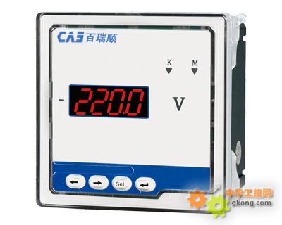

²úÆ·Ãû³Æ£º µçѹÊýÏÔ±í
ÐÍ ºÅ£º BRS8210-W
Æ· ÅÆ£º 10453
²úÆ·¸ÅÊö
BRS8210-WϵÁн»Á÷µçѹÖÇÄÜÊýÏÔ±íÊÇ´«Í³ÒDZíµÄ¸üл»´ú²úÆ·£¬±¾²úÆ·³ýÁ˾ßÓд«Í³²úÆ·µÄÊýÏÔ¹¦ÄÜÒÔÍ⣬»¹¾ßÓпɱà³Ì¹¦ÄÜ£¬DC4~20mAÄ£ÄâÁ¿Êä³ö£¬RS485´®¿ÚºÍ¿ª¹ØÁ¿Êä³ö¹¦ÄÜ£¬Æä¾ßÓзù¶È¸ß£¬µç´Å¼æÈÝÐԺã¬ÍâÐÎÃÀ¹ÛµÈÌØµã£»
¼¼ÊõÌØµã
¿É±à³Ì¹¦ÄÜ£ºPT±ä±È¿Éµ÷£¬Í¨Ñ¶µØÖ·£¬²¨ÌØÂʵȲÎÊý¿ÉÉ裻
¾«¶ÈµÈ¼¶£º³£¹æ²ÎÊýΪ0.5¼¶£¬ÆµÂÊΪ0.2¼¶£»
ÏÔʾλÊý£ºËÄ룬·ÖΪÊýÂë¹ÜÏÔʾºÍÒº¾§ÏÔʾÁ½ÖÖ(Òº¾§ÏÔʾ²ÎÕÕ²úÆ·×ÊÁÏ  ÊýÏÔ±íÀà.PDF£©
±ê³ÆÊäÈ룺100V,220V,380V£»
¹ýÁ¿³Ì£º2±¶Á¬Ðø
ƵÂÊ£º50HZ/60HZ£»
¸¨ÖúµçÔ´£ºAC220V»òÕßDC100V~300V
¹¦ºÄ£º¡¶3VA£»
¾øÔµÇ¿¶È£º 2KV/min2mA
¾øÔµµç×裺¡·100M
ƽ¾ùÎÞ¹ÊÕϹ¤×÷ʱ¼ä£º¡·50000h
¹¤×÷Ìõ¼þ£º»·¾³Î¶ȣº-25~55C »·¾³Êª¶È¡¶98%
±äËÍÊä³ö£ºDC4~20mA£¬¸ºÔØÄÜÁ¦¡¶400Å·
Êý×ÖÊä³ö£ºRS485£¬MODbus-RTUЭÒé
¿ª¹ØÁ¿ÊäÈ룺ÍⲿÓÐÔ´½Úµã£ºAC220
¿ª¹ØÁ¿Êä³ö£º³£¿ª½ÓµãÊä³öAC220V/DC30V,5A
°²×°³ß´ç£ºÓÐËÄÖÖ°²×°³ß´ç¿ÉÑ¡£¬°²×°×ÊÁÏÏê¼û ÊýÏÔ±íÀà.PDF
