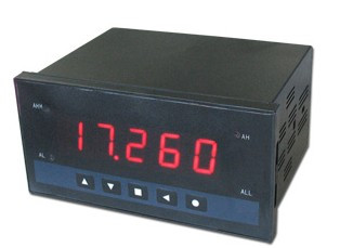

ASFM 系列仪表为单通道频率测量仪表, 用于转速、线速及其它频率 输出的变送器 , 可以 配接各类接近开关、编码器或各类脉冲信号,带有报警输出, 变送输出等功能, 为现场信号采集提供了直观、可靠、方便的解决办法。
ASFM系列仪表 - 阿尔泰工业自动化控制 - 阿尔泰的博客
■ 频率范围 0.1Hz ~ 25kHz
■ 精度:± 0. 2 % ( 5 位数码管显示)
■ 输入电平:
   逻辑电平 0 :+1V (最大)
   逻辑电平 1 :+4V ~ 30V
■ 测控周期:0.5s (信号频率 > 3Hz )
■ 仪表电源:220V AC ( 或 24V DC)
