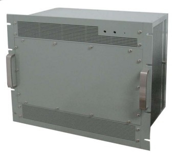

采用前插式密封机箱,上下两端采用风机通风散热
机箱内可前插标准CPCI 6U 功能 模块8个
电源模块1个,后插辅助电源1个
18槽6U CompactPCI 底板,带P3、P4和P5后走线I/O
AC或DC CPCI 250W+250W冗余(3+1)电源
符合PICMG 2.16(CompactPCI分组交换底板)标准
符合PICMG 2.5(计算机技术)标准
概述
CPCI7618是防尘,防水,密封式加固机箱,整机表面采用喷漆工艺,颜色为棕绿灰。最多支持1个6U的CPCI冗余电源。有18个用于CompactPCI板的插槽和18个用于IEEE 1101.11后端I/O转换板的插槽。
CPCI7618支持64位/66MHz PCI卡的高可靠型内置底板
规格
机器外形尺寸:410mm(高)X436mm(宽)X312mm(长)
CompactPCI标准:
PICMG 2.0R3.0 CompactPCI规范
PICMG2.1R2.0 CompactPCI热插拔规格
PICMG2.5R1.0 CompactPCI计算机技术规格
PICMG2.11R3.0前端电源接口规格
背板:18槽6U CompactPCI背板
      支持64位/66MHz PCI总线
      V(I/O)可选为+3.3V或+5V
散热系统:机箱通过热传导散热
电源:最多支持1个标准的6U CPCI 4HP电源
PICMG2.11 47针电源接口
