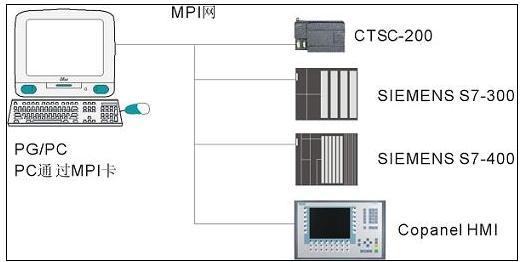

¡¤¡¡MPIͨÐÅ
    CTSC-200ϵÁÐCPU¿ÉÒÔÁ¬½Óµ½MPIÍøÂ磬ÆäͨÐÅËÙÂÊΪ19.2Kbps»ò187.5Kbps£¬ÔÚMPIÍøÂçÖÐÖ»ÄÜ×÷ΪMPI´ÓÕ¾¡£MPIÖ÷Õ¾¿ÉÒÔ¶ÁÈ¡´ÓÕ¾µÄÊý¾Ý£¬µ«MPI´ÓÕ¾Ö®¼ä²»ÄܽøÐÐͨÐÅ¡£

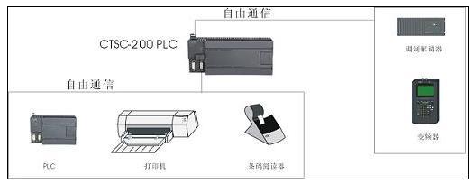

¡¤¡¡×ÔÓÉ¿ÚͨÐÅ
    CTSC-200ϵÁÐCPUÌṩ1µ½2¸ö×ÔÓÉͨÐſڣ¬´ËͨÐſڲ»ÄÜÇл»µ½PPIЭÒ飬CPUÄÚÖÃÁËMODBUS¡¢USSµÈ¶à¸öͨÐÅЭÒé¿â£¬Óû§Ò²¿É±àд×Ô¼ºµÄͨÐÅЭÒ飬ʵÏÖ²»Í¬µÄÉ豸ͨÐÅÒªÇó¡£CPUµÄÁ½¸ö×ÔÓÉͨÐſڿÉÒÔͬʱ½øÐÐͨÐÅ£¬¿ÉÒÔÂú×ãÒªÇó¸ßËÙͨÐÅ¡¢Í¬²½¿ØÖÆ»òÍâÉè½Ï¶àµÄÓ¦Óó¡ºÏ¡£
