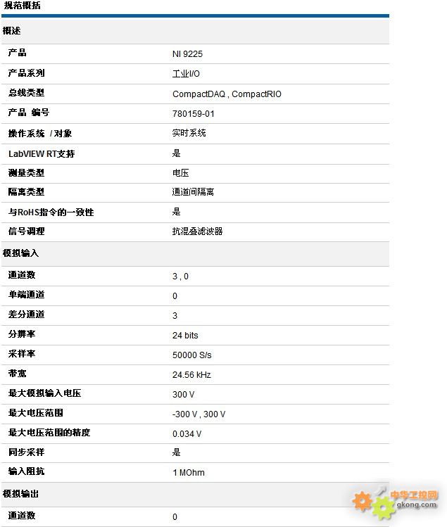

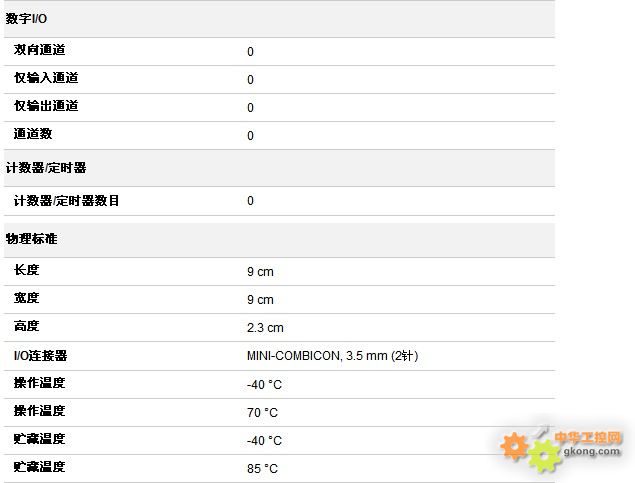

产品名称: NI 9225 C系列模拟输入模块
型  号: NI 9225
  • 600 Vrms通道间隔离
  • 50 kS/s/通道的同步输入
  • 内置抗混叠滤波器
  • 300 Vrms测量范围
  • 包括连接器, 高压后壳能作为单品出售
    概览:
        NI 9225 C系列模拟输入模块具有300 Vrms总体测量范围,以实现高压测量应用,如:电源测量、电能质量监控、电机测试、电池组测试、燃料电池测试。用户执行的瞬态和谐波分析,具有每通道高达50 kS/s的高速同步采样速率。此外,用户可阻止接地回路,提升系统安全,因为3条NI 9225通道之间具有600 Vrms通道间隔离。如需在高电压环境下使用或者添加信号线防应变,请试用NI 9971后壳套件。单独出售的NI 9971,包含4个后壳。替代或备用连接器可纳入NI 9976套件单独出售;NI 9976套件包含NI 9225中使用的10个2孔(2-position)螺栓端子。
