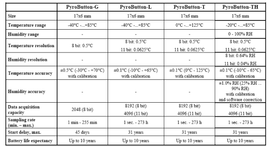

PyroButtonÊÇÒ»¸ö·â×°ÔÚ16mmºñµÄ²»Ðâ¸ÖÍâ¿ÇÄڵļÆËã»úоƬ¡£ÓÉÓÚÆä²ÉÓöÀÌØµÄ¼á¹ÌÍâ¿Ç£¬¿ÉÒÔ½«×îÐÂÐÅÏ¢ËæÈË»òÄ¿±êÎïÌåЯ´øµ½Èκεط½¡£Êµ¼ÊÉÏÓÉÓÚ¸ÖÖÆµÄPyroButtonÍâ¿Ç×ã¹»¼á¹Ì£¬¿É³ÐÊÜÊÒÄÚ»òÊÒÍâµÄ¸÷ÖÖ¿Á¿Ì»·¾³£¬Ê¹µÃPyroButton¼¸ºõ¿ÉÒÔ°²×°ÔÚÈκεط½¡£ÀýÈçÀ䲨ÔËÊä³µ¡¢ÕÓÆø³Ø¡¢Ò½Ò©ÎÂʪ¶È¹ñ¡¢»¯¹¤²Ö´¢¼äµÈµÈ¡£ËüÀûÓÃÆä²»Ðâ¸Ö¡®Íâ¿Ç¡¯×÷Ϊµç×ÓͨÐŽӿڣ¬Ã¿¸öÍâ¿Ç¶¼¾ßÓÐÒ»¸öÊý¾Ý´¥µã£¬³Æ×÷¡°ºÐ¸Ç¡±£¬ÒÔ¼°Ò»¸ö½ÓµØ´¥µã£¬³Æ×÷¡°ºÐµ×¡±¡£ÕâЩ´¥µã¶¼±»Á¬½ÓÖÁÄÚ²¿¹èƬ¡£ºÐ¸ÇÊÇÍâ¿ÇµÄ¶¥²¿£»ºÐµ×ÔòÓÉÍâ¿ÇµÄ±ßÔµºÍµ×²¿×é³É£¬°üÀ¨Ò»¸ö±ãÓÚ°´Å¥¸½×ÅÔÚÆäËûÈκÎÎï¼þµÄ͹Ե¡£ÕâÁ½¸ö´¥µãÓɾ۱ûÏ©¿Û»·¸ôÀ롣ÿ¸öPyroButtonÍâ¿ÇÄÚ²¿µÄоƬ¶¼ÓÐÒ»¸öÓɼ¤¹â¿ÌÈë¡¢²»¿É¸ü¸ÄµÄΨһµØÖ·¡£¸ÃµØÖ·(ÀýÈç0000000B2A28)¿É×÷Ϊÿ¸ö¼Ç¼ÒǵÄÈ«ÇòΨһÐòÁкŻòÕß±êʶ¡£¼Ç¼ÎÂ¶ÈµÄÆµÂÊÓÉÓû§¶¨Òå¡£×ܹ²¿ÉÒÔ±£´æ8192¸ö8λÊý¾Ý¼Ç¼»ò4096¸ö16λÊý¾Ý¼Ç¼£¬ÕâЩ¼Ç¼ÒԵȼä¸ô²É¼¯£¬Ê±¼ä¼ä¸ô´Ó1ÃëÖÁ273Сʱ¡£ÁíÍ⻹ÓÐ512×Ö½ÚµÄSRAM£¬ÓÃÓÚ´æ´¢Ò»Ð©ÌØ¶¨µÄÓ¦ÓÃÐÅÏ¢£¬ÒÔ¼°64×Ö½ÚÓÃÓÚ´æ·ÅУ׼Êý¾Ý¡£Ò»ÏîÊý¾Ý²É¼¯ÈÎÎñ¿ÉÒÔ±»±à³ÌΪÁ¢¼´¿ªÊ¼£¬»òÕßÔÚÒ»¸öÓû§¶¨ÒåµÄÑÓ³ÙÖ®ºó£¬»òÕßÔÚÒ»´Îζȸ澯֮ºó¿ªÊ¼¡£¶ÔÓÚ´æ´¢Æ÷ºÍ¿ØÖƹ¦ÄܵķÃÎʿɼÓÒÔ¿ÚÁî±£»¤¡£

  • ͨ¹ýÃÀ¹ú21 CFR Part 11 ÈÏÖ¤
  • ¸ß¾«¶È ,  Í¨¹ýÃÀ¹ú±£ÏÕÉÌʵÑéÊÒЭ»á(UL)ÈÏÖ¤
  • µç³ØÊÙÃü×´ï10Äê
  • 5µãNISTУÑé¿ÉÑ¡
  • Êý¾Ý¹ÜÀíÈí¼þ£¬ÏÔʾÎÂʪ¶ÈÊý¾ÝÇúÏßÒÔ¼°µ¼³öExcelµÈ¸ñʽµÄÊý¾Ý±í
  • ³¬Ð¡Ìå»ý£¬Ê¹Óü«Æä¼òµ¥·½±ã
  • ×Ô¶¯»½ÐѲ¢²âÁ¿Î¶ȣ¬ÒÔ8λ»ò16λ¸ñʽÔÚ8KBÊý¾Ý¼Ç¼´æ´¢Æ÷Öб£´æÊý¾Ý
  • ¿É±à³ÌΪ¾­¹ýÒ»¶¨ÑÓ³Ùʱ¼äÖ®ºóÆô¶¯¼Ç¼£¬»òÔÚζȸ澯±»´¥·¢Ö®ºóÆô¶¯¼Ç¼
  • ·ûºÏUL 913 µÚÎå°æ±ê×¼(1997-02-24ÐÞ¶©)£»±¾Öʰ²È«ÐÍ·À±¬ÎÂʪ¶È¼Ç¼ÒÇÉ豸£ºÍ¨¹ýI¼¶£¬1Çø, A¡¢B¡¢C×éºÍÖ¸¶¨DÇøÓò³¡ºÏµÄÈÏÖ¤
