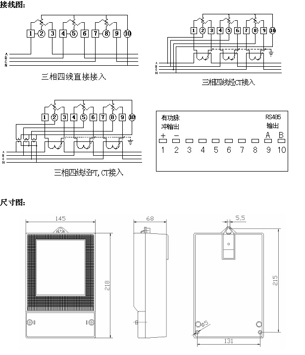

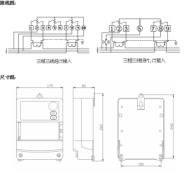

¹æ¸ñÐͺÅ
DDS3366£­I£ºÈýÏàÈýÏßÓй¦¼ÆÁ¿ÐÍ
»ù±¾µçÁ÷£¨×î´óµçÁ÷£©£º1.5£¨6£©A¡¢2.5£¨10£©A¡¢5£¨40£©A¡¢10£¨60£©A¡¢20£¨80£©A
²Î±Èµçѹ£º3X100V£¬3X380V
