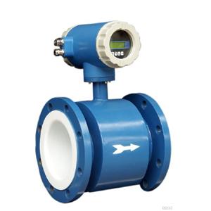

²úÆ·Ãû³Æ£º µç´ÅÁ÷Á¿¼Æ
ÐÍ ºÅ£º ALDE-DN50
Î÷°²°ÂÐÅÁ÷Á¿ÒDZíÓÐÏÞ¹«Ë¾ µç»°£º029-86691808 88968823 ÎнÖÁ÷Á¿¼Æ  µç´ÅÁ÷Á¿¼Æ  ³¬Éù²¨Á÷Á¿¼Æ ÎÐÂÖÁ÷Á¿¼Æ Î÷°²µç´ÅÁ÷Á¿¼Æ Î÷°²ÎнÖÁ÷Á¿¼Æ Î÷°²ÎÐÂÖÁ÷Á¿¼Æ Î÷°²³¬Éù²¨Á÷Á¿¼Æ ³¬Éù²¨ÈÈÁ¿¼Æ Î÷°²³¬Éù²¨ÈÈÁ¿¼Æ:µç´ÅÁ÷Á¿¼Æ LDÖÇÄÜÐ͵ç´ÅÁ÷Á¿¼Æ
Ò»¡¢²úÆ·ÌØµã£º
¡ø¹ÜµÀÄÚÎ޿ɶ¯²¿¼þ£¬ÎÞ×èÁ÷²¿¼þ£¬²âÁ¿Öм¸ºõûÓи½¼ÓѹÁ¦Ëðʧ¡£
¡ø²âÁ¿½á¹ûÓëÁ÷ËÙ·Ö²¼£¬Á÷ÌåѹÁ¦£¬Î¶ȡ¢Ãܶȡ¢Õ³¶ÈµÈÎïÀí²ÎÊýÎ޹ء£
¡øÔÚÏÖ³¡¿É¸ù¾ÝÓû§Êµ¼ÊÐèÒªÔÚÏßÐÞ¸ÄÁ¿³Ì¡£
¡ø¸ßÇåÎú¶È±³¹âLCDÏÔʾ£¬È«ÖÐÎIJ˵¥²Ù×÷£¬Ê¹Ó÷½±ã£¬²Ù×÷¼òµ¥£¬Ò×ѧÒ×¶®¡£
¡ø²ÉÓÃSMDÆ÷¼þºÍ±íÃæÌù×°£¨SMTµç·¿É¿¿ÐԸߣ©¡£
¡ø²ÉÓÃ16λǶÈëʽ΢´¦ÀíÆ÷£¬ÔËËãËٶȿ죬¾«¶È¸ß£¬¿É±à³ÌƵÂÊµÍÆµ¾ØÐβ¨Àø´Å£¬Ìá¸ßÁËÁ÷²âÁ¿µÄÎȶ¨ÐÔ£¬¹¦ºÄµÍ¡£
¡øÈ«Êý×ÖÁ¿µÄ´¦Àí£¬¿¹¸ÉÈÅÄÜÁ¦Ç¿£¬²âÁ¿¿É¿¿£¬¾«¶È¸ß£¬Á÷Á¿²âÁ¿·¶Î§¿É´ï150:1
¡ø³¬µÍEMI¿ª¹ØµçÔ´£¬Ê¹ÓõçÔ´µçѹ±ä»¯·¶Î§´ó£¬¿¹EMCºÃ
¡øÄÚ²¿¾ßÓÐÈý¸ö»ýËãÆ÷¿É·Ö±ðÏÔʾÕýÏòÀÛ¼ÆÁ¿¼°²îÖµ»ýËãÁ¿£¬ÄÚ²¿ÉèÓв»µôµçʱÖÓ£¬¿É¼Ç¼16´Îµôµçʱ¼ä
¡ø¾ßÓÐRS485¡¢RS232¡¢HartºÍModbusµÈÊý×ÖͨѶÐźÅÊä³ö¡£
¡ø¾ßÓÐ×Ô¼ìÓë×ÔÂÛ¹¦
