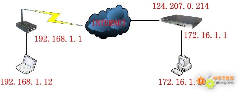

五.HT-2000 VPN服务器应用方案及网络拓扑说明
拓扑图:
左边:本公司产品HT-3GW与下挂终端(外部设备)
中间internet网云:互联网
右边:本公司产品HT-2000(即中心、总部)
通过建立IPsec VPN,使下挂终端(192.168.1.12)与中心内网机器(172.16.1.10)进行加密通讯。
