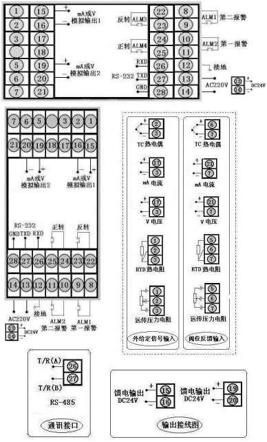

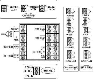

¶þ¡¢ ÒDZíÍâÐμ°½ÓÏßͼ£¨ÒÔÏÂΪ»ù±¾ÅäÏß,ÌØÊâ¶©»õÇë²Î¿¼Ëæ»ú½ÓÏßͼ£©
ÐͺÅ
SWP-ND835ϵÁÐ
½Ó Ïß Í¼
ÒDZíÍâÐÎ
ÒDZí³ß´ç:160¡Á80¡Á140mm
¿ª¿×³ß´ç:152¡Á76mm
ÖØ Á¿:400g
ÐͺÅ
SWP-NT835ϵÁУ¨ºáʽ£©
ÒDZíÍâÐÎ
¿ª¿×³ß´ç:152¡Á76mm
ÖØ Á¿:400g
ÐͺÅ
SWP-NS835ϵÁÐ
ÒDZíÍâÐÎ
ÒDZí³ß´ç:80¡Á160¡Á140mm
¿ª¿×³ß´ç:76¡Á152mm
ÖØ Á¿:400g
ÐͺÅ
SWP-NT835ϵÁУ¨Êúʽ£©
ÒDZíÍâÐÎ
¿ª¿×³ß´ç:76¡Á152mm
ÖØ Á¿:400g
ÐͺÅ
SWP-ND935ϵÁÐ
½Ó Ïß Í¼
ÒDZíÍâÐÎ
ÒDZí³ß´ç:96¡Á96¡Á140mm
¿ª¿×³ß´ç:92¡Á92mm
ÖØ Á¿:400g

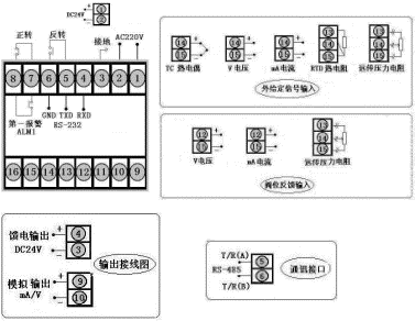

ÐͺÅ
SWP-ND435ϵÁÐ
½Ó Ïß Í¼
ÒDZíÍâÐÎ
ÒDZí³ß´ç:96¡Á48¡Á110mm
¿ª¿×³ß´ç:92¡Á44mm
ÖØ Á¿:240g

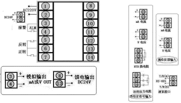

ÐͺÅ
SWP-ND435ϵÁÐ
½Ó Ïß Í¼
ÒDZíÍâÐÎ
ÒDZí³ß´ç:72¡Á72¡Á110mm
¿ª¿×³ß´ç:68¡Á68mm
ÖØ Á¿:240g
