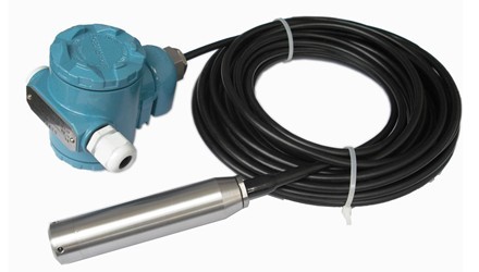

     JC-901BͶÈëʽҺλ¼ÆÊÇÒ»ÖÖÐÂÐ͵ÄҺλ¿ØÖÆÒÇ±í£¬ËüÓÉJC-901A»ù±¾ÐÍҺλ¼ÆÉý¼¶¶øÀ´£¬¸ÃÒDZí²ÉÓÃÁËÐÂÒ»´úµÄµ¼ÆøµçÀ£¬ÒDZíÉè¼ÆÁË¿ÉÔÚÏßµ÷½ÚÁ¿³Ì£¬ÁãµãµÈµç·£¬ÌáÉýÁËÓû§ÏÖ³¡µ÷ÊԵıãÀûÐÔ£¬½ø¿ÚµÄ´«¸ÐÆ÷¿Ë·þÁË´«Í³µ¼ÆøµçÀÂÐÍҺλ±äËÍÆ÷µÄŶ¡¢Ò׸¯Ê´¡¢²»Ä͸ßεÈȱµã¡£
     JC-901BͶÈëʽҺλ¼ÆÊǶþÏßÖÆ£¬ 4 ¡« 20MADC Êä³ö£¬ 24VDC Ö±Á÷¹©µç£¬Óë½éÖʽӴ¥²¿·ÖÈ«²¿Îª²»Ðâ¸Ö£¬ÔÙÖ±½Ó°²×°ÔÚ²âÁ¿¹ÜµÀÉÏ£¬Ê¹Óü«Æä·½±ã£¬¹ã·ºÓ¦ÓÃÓÚʯÓÍ¡¢»¯¹¤¡¢Ò±½ð¡¢Ë®Àû¡¢µçÁ¦¡¢Ê³Æ·¡¢Ò½Ò©¡¢»·¾³¿ØÖƵÈÐÐÒµµÄ¹ý³Ì¿ØÖƺÍҺλµÄ²âÁ¿¡£

  µ±ÒºÎ»±äËÍÆ÷ͶÈëµ½±»²âÒºÌåÖÐijһÉî¶Èʱ£¬´«¸ÐÆ÷Ó­ÒºÃæÊܵ½µÄѹÁ¦¹«Ê½Îª£ºΡ = ρ .g.H + Po
ʽÖУº
P £º±äËÍÆ÷Ó­ÒºÃæËùÊÜѹÁ¦
ρ£º±»²âÒºÌåÃܶÈ
g £ºµ±µØÖØÁ¦¼ÓËÙ¶È
Po £ºÒºÃæÉÏ´óÆøÑ¹
H £º±äËÍÆ÷ͶÈëÒºÌåµÄÉî¶È
ͬʱ£¬Í¨¹ýµ¼Æø²»Ðâ¸Ö½«ÒºÌåµÄѹÁ¦ÒýÈëµ½´«¸ÐÆ÷µÄÕýѹǻ£¬ÔÙ½«ÒºÃæÉϵĴóÆøÑ¹ Po Óë´«¸ÐÆ÷µÄ¸ºÑ¹Ç»ÏàÁ¬£¬ÒÔµÖÏû´«¸ÐÆ÷±³ÃæµÄ Po £¬Ê¹´«¸ÐÆ÷²âµÃѹÁ¦Îª£ºρ .g.H £¬ÏÔÈ» , ͨ¹ý²âȡѹÁ¦ P £¬¿ÉÒԵõ½ÒºÎ»Éî¶È¡£

¡ô²âÁ¿·¶Î§¿í£º0~0.3mÖÁ0~120m
¡ô¾«¶È¸ß£º0.25©‡FS0.5©‡FS
¡ôÎȶ¨ÐԺãº≤0.1©‡FSÄê
¡ô½éÖÊζȷ¶Î§¿í£º-40¡«150¡æ
¡ô¿¹¸ÉÈÅÉè¼Æ
¡ô·À¸¯ÐԺãºîÑ/¹è-À¶±¦Ê¯Ä¤Æ¬
¡ô¶àÖÖÊä³öÐźţ¬±ãÓÚÔ¶´«
¡ôÁãµã¡¢Á¿³Ì¿Éµ÷
¡ôLED¡¢LCDÏÖ³¡ÏÔʾ(¿ÉÑ¡)
¡ô²âÁ¿½éÖÊ£ºÊʺÏîѺϽ𼰲»Ðâ¸ÖµÄ¸÷ÖÖÒºÌå
¡ô²âÁ¿·¶Î§£º0~0.3mÖÁ0~120m
¡ô»ù±¾Îó²î£º±0.25%£»±0.5%£¨°üÀ¨·ÇÏßÐÔ¡¢Öظ´ÐÔ¼°³ÙÖÍÔÚÄÚµÄ×ÛºÏÎó²î£©
¡ô»·¾³Î¶ȣº-40¡æ¡«+80¡æ
¡ô½éÖÊζȣº-40¡æ¡«+80¡æ£»-40¡æ¡«150¡æ
¡ô¹ýÔØÁ¿³Ì£º×î´óÁ¿³ÌµÄ2 ~ 10±¶
¡ôÊä³öÐźţº4 ~ 20mA (¶þÏßÖÆ)£»0 ~ 10mA£»0 ~ 20mA;0~5V£»1~5V£»0~10V£¨ÈýÏßÖÆ»òËÄÏßÖÆ£©
¡ô¹¤×÷µçѹ£º12-36VDC
¡ô·À±¬µÈ¼¶£º±¾°²·À±¬ExiaIICT3ExiaIICT4
¡ôÁ¬½Ó·½Ê½£ºÍ¶Èëʽ¡¢²àװʽ»ò·¨À¼ÅÌʽ
