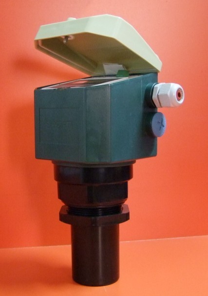

Ö÷Òª²ÎÊý¼°¹¦ÄÜ£º
µç Ô´£º24VDC
ÐźÅÊä³ö£º4~20mA
Á¿ ³Ì£º0~30m
·¢ÉäÈ«½Ç£º6¡ã~12¡ã£¨·¢Éä½ÇµÄ´óСºÍ²â¾àÄÜÁ¦³ÉÕý±È£©
¹¤×÷ģʽ£º²âÁ¿¾àÀë»ò²âÁ¿ÒºÎ»
ҺλÉèÖ㺡°°²×°¸ß¶È¡±»ò¡°µ±Ç°ÒºÎ»¡±
µçÁ÷¸ú×Ù£º¡°Òì³£¼´¸ú¡±Ä£Ê½»ò¡°Òì³£µÈ´ý¡±Ä£Ê½
ä Çø£º0.25~0.90m£¬Ã¤ÇøµÄ´óСºÍ²â¾àÄÜÁ¦³ÉÕý±È£¬Ã¤Çø¹ÌÓÐ
·Ö ±æ£º²âÁ¿¾àÀ룼10m ʱ£º1mm ²âÁ¿¾àÀë¡Ý10mʱ£º10mm
·À»¤µÈ¼¶£ºIP66£¬IP67
¾« ¶È£º0.25%£¬0.5%
»·¾³Î¶ȣº-15~+55¡æ
ÍâÐγߴ磺205£¨¸ß£©¡Á115£¨¿í£©²»º¬·ÀË®½øÏßÍ·¡Á120£¨É
°²×°ÐÎʽ£º¿ª¿×ÂÝĸ°²×°»ò¼Ó×°·¨À¼£¨·Ç±êÅ䣩
ÂÞÎÆ¹æ¸ñ£ºM66¡Á3
¿ª ¿×£º68mm
Íâ¿Ç²ÄÁÏ£º¸ßÇ¿¶È¹¤³ÌÄáÁú£¨PA6 GF30£©
·¢ÉäÌØµã£º¶àÂö³å£¬¶àµã·¢É䣬¶àµã½ÓÊÕ
2 Ïß6 λLCDÏÔʾ
±¸ÓзÀ¸¯
