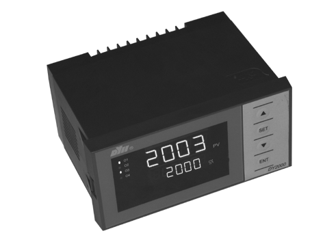

¡¡¼¼Êõ²ÎÊý˵Ã÷
Ö÷ÒªÌØµã
   ²ÉÓÃÍòÄÜÊäÈëÉèÖã¬Ê¹Ã¿¿éÒDZí½öͨ¹ý¼òµ¥¿ì½ÝµÄ²Ëµ¥Ñ¡Ôñ£¬¼´¿ÉÊÊÅä¸÷ÖֶַȺš£
ÒDZíÍâÐÎ
(96¡Á96¡Á112) mm
(160¡Á80¡Á115) mm         (96¡Á96¡Á112) mm (96¡Á48¡Á112) mm
  DY2000ÖÇÄÜÊý×ÖÏÔʾÒDZíDY21Z¡¢DY22ZÏã¸Û¶«»ÔÒDZíDY24Z¡¢DY26Z¡¢DY27Z¡¢DY28Z¡¢DY29ZÏã¸Û¶«»ÔÒDZí
(160¡Á80¡Á115) mm
ÐÍ Æ×

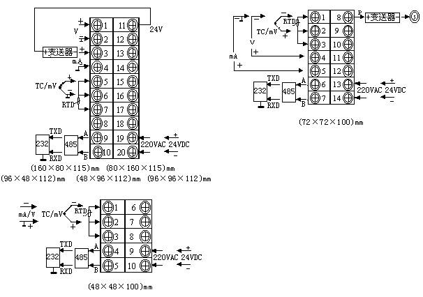

ÍâÐγߴ缰½ÓÏßͼ
  ºá  ±í----ÍâÐγߴ磺160¡Á80¡Á115  ¿ª¿×³ß´ç£º152+0.5¡Á76+0.5
  Êú  ±í----ÍâÐγߴ磺80¡Á160¡Á115  ¿ª¿×³ß´ç£º76+0.5¡Á152+0.5
  ·½  ±í----ÍâÐγߴ磺96¡Á96¡Á112   ¿ª¿×³ß´ç£º92+0.5¡Á92+0.5
  Сºá±í----ÍâÐγߴ磺96¡Á48¡Á112   ¿ª¿×³ß´ç£º92+0.5¡Á43.5+0.5
  СÊú±í----ÍâÐγߴ磺48¡Á96¡Á112   ¿ª¿×³ß´ç£º43.5+0.5¡Á92+0.5
