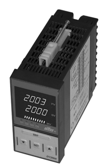

DY ´óÑÓÅÆÖÇÄÜÐÍÒDZí
  2 SMT+¿ª¹ØµçÔ´(AC:85V¡«265V  50/60Hz)
  1 ¿í¡Á¸ß¡ÁÉ(160¡Á80¡Á115) mm
2 (80¡Á160¡Á115) mm
4 (48¡Á48¡Á100) mm     £ª
6 (96¡Á48¡Á112) mm
7 (72¡Á72¡Á100) mm     £ª
8 (48¡Á96¡Á112) mm
9 (96¡Á96¡Á112) mm
  T λʽ¿ØÖÆ

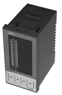

GT λʽ¿ØÖÆ+µ¥¹âÖù      £ª

  *¹âÖùµÄÒDZí½öÓÐÁ½ÖÖÍâÐͳߴ磺£¨160¡Á80¡Á115£©mm¡¢(80¡Á160¡Á115)mm

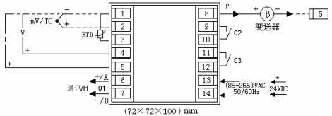

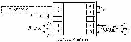

ÍâÐγߴ缰½ÓÏßͼ
 ºá  ±í----ÍâÐγߴ磺160¡Á80¡Á115  ¿ª¿×³ß´ç£º152+0.5¡Á76+0.5
 Êú  ±í----ÍâÐγߴ磺80¡Á160¡Á115  ¿ª¿×³ß´ç£º76+0.5¡Á152+0.5
 ·½  ±í----ÍâÐγߴ磺96¡Á96¡Á112   ¿ª¿×³ß´ç£º92+0.5¡Á92+0.5
 Ð¡ºá±í----ÍâÐγߴ磺96¡Á48¡Á112   ¿ª¿×³ß´ç£º92+0.5¡Á43.5+0.5
 Ð¡Êú±í----ÍâÐγߴ磺48¡Á96¡Á112   ¿ª¿×³ß´ç£º43.5+0.5¡Á92+0.5
С·½±í-------ÍâÐγߴ磺72¡Á72¡Á100      ¿ª¿×³ß´ç£º67+0.5¡Á67+0.5
С·½±í-------ÍâÐγߴ磺48¡Á48¡Á100      ¿ª¿×³ß´ç£º43.5+0.5¡Á43.5+0.5
