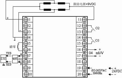

DY2000ÖÇÄÜÇÅ·ÊäÈëÏÔʾ¿ØÖÆÒÇ±í¼¼Êõ²ÎÊý˵Ã÷
Ö÷ÒªÌØµã
  1¡¢ÇÅ·ÊäÈ룬¿É½ÓÈëÓ¦Á¦´«¸ÐÐźš£
  2¡¢´ø·åÖµ±£³Ö¹¦ÄÜ£¬¿ÉÇå³ýµÄ·åÖµ¡£
  3¡¢¾ßÓлØÁã»òȥƤ¹¦ÄÜ
ÒDZíÍâÐÎ
ÐÍ  Æ× *Ë«¹âÖùµÄÒDZí½öÓÐÁ½ÖÖÍâÐͳߴ磺£¨160*80*115£©mm£»£¨80*160*115£©mm¡¡
ÐÍ   Æ× ˵   Ã÷
DY ´óÑÓÅÆÖÇÄÜÐÍÒDZí
¡¡ 2 SMT+¿ª¹ØµçÔ´(AC:85V-265V  50/60Hz)
¡¡ 1 ¿í¡Á¸ß¡ÁÉ(160¡Á80¡Á115) mm
2 (80¡Á160¡Á115) mm
6 (96¡Á48¡Á112) mm
8 (48¡Á96¡Á112) mm
9 (96¡Á96¡Á112) mm
¡¡ RB ÇÅ·ÊäÈë
RBG ÇÅ·ÊäÈë+Ë«¹âÖù
¡¡   ȱʡΪÎÞÒÔϹ¦ÄÜ
F ´ø·åÖµ±£³Ö¹¦ÄÜ
Z ´ø»ØÁã»òȥƤ¹¦ÄÜ
¡¡ 0  ÎÞÒÔϹ¦ÄÜ
2  ±¨¾¯£¨02£©+±¨¾¯£¨03£©
5  ±¨¾¯£¨02£©+±¨¾¯£¨03£©+£¨4~20£©mA±äËÍÊä³ö£¨04£©
6  ±¨¾¯£¨02£©+±¨¾¯£¨03£©+£¨0~5V£©V±äËÍÊä³ö£¨04£©
9  Óû§ÌØÊâÒªÇóµÄÊä³ö
    ȱʡΪAC 220V ¹©µç
D   DC24V¹©µç
*ÌØÊâÒªÇóÇëÓÚ³§¼ÒÁªÏµ
