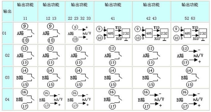

E
(A¡¢B)˫·ÐźÅÊäÈë
GE
(A¡¢B)˫·ÐźÅÊäÈë+Ë«¹âÖù     *
0
A·£ºÎÞÊä³ö                      B·£ºÎÞÊä³ö
11
A·£ºÉÏÏÞ±¨¾¯(O1)+±¨¾¯(O2)       B·£º±¨¾¯(O3)+ÏÂÏÞ±¨¾¯(O4)
12
A·£ºÉÏÏÞ±¨¾¯(O1)+±¨¾¯(O2)       B·£º±¨¾¯(O3)+(4-20)mA±äËÍ(O4)
13
A·£ºÉÏÏÞ±¨¾¯(O1)+±¨¾¯(O2)       B·£º±¨¾¯(O3)+(1-5)V±äËÍ(O4)
22
A·£º(4-20)mA±äËÍ(O1)+±¨¾¯(O2)   B·£º±¨¾¯(O3)+(4-20)mA±äËÍ(O4)
23
A·£º(4-20)mA±äËÍ(O1)+±¨¾¯(O2)   B·£º±¨¾¯(O3)+(1-5)V±äËÍ(O4)
32
A·£º(1-5)V±äËÍ(O1)+±¨¾¯(O2)     B·£º±¨¾¯(O3)+(4-20)mA±äËÍ(O4)
33
A·£º(1-5)V±äËÍ(O1)+±¨¾¯(O2)     B·£º±¨¾¯(O3)+(1-5)V±äËÍ(O4)
41
ͨѶ(O1)A·£º±¨¾¯£¨O2£©          B·£º±¨¾¯(O3)+ÏÂÏÞ±¨¾¯(O4)
42
ͨѶ(O1)A·£º±¨¾¯£¨O2£©          B·£º±¨¾¯(O3)+(4-20)mA±äËÍ(O4)
43
ͨѶ(O1)A·£º±¨¾¯£¨O2£©          B·£º±¨¾¯(O3)+(1-5)V±äËÍ(O4)
52
ͨѶ(O1)A·£º(4-20)mA±äËÍ(O2)    B·£º±¨¾¯(O3)+(4-20)mA±äËÍ(O4)
63
ͨѶ(O1)A·£º(1-5)V±äËÍ(O2)      B Â·£º±¨¾¯(O3)+(1-5)V±äËÍ(O4)
99
Óû§ÌØÊâÒªÇóµÄÊä³ö
¡õ
¡õ

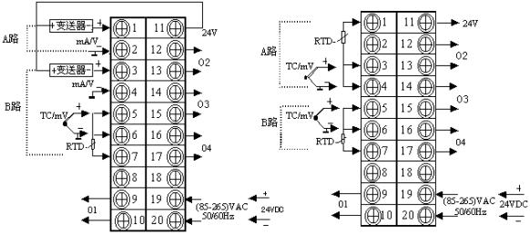

ÒDZí½ÓÏßͼ
ÊäÈë½ÓÏßͼ
      A·£º±ê×¼ÐźÅÊäÈë                                                 A·£ºÈȵçż»òÈȵç×èÊäÈë
      B·£º±ê×¼Ðźš¢Èȵçż»òÈȵç×èÊäÈë                                 B·£ºÈȵçż»òÈȵç×èÊäÈë
Êä³ö½ÓÏßͼ
