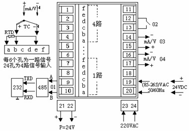

DY2000ËÄͨµÀÈ«·Ö¶ÈÊý×ÖÏÔʾÒÇ±í¼¼Êõ²ÎÊý˵Ã÷
Ö÷ÒªÌØµã
1.¼«Ç¿µÄ¿¹µç´Å¸ÉÈÅÄÜÁ¦£¬¿ÉÒÔÔÚÊ®·ÖÑÏ¿áµÄµç´Å¸ÉÈÅ»·¾³ÏÂÎȶ¨¹¤×÷¡£
2.Ñϸñ°´ÕÕISO9001ÌåϵҪÇó½øÐÐÉè¼ÆºÍÉú²ú£¬²ÉÓÃÆ½ÃæÌù×°¹¤ÒÕ£¬¸ß¶È¼¯³É»¯¡£
3.ʵÏÖËÄ·ȫ·Ö¶ÈºÅÊäÈ룬ÄÜͬʱÊÊÅäÓÚ¸÷ÖֶַȺŵÄÈȵçż¡¢Èȵç×è¡¢µçѹÐźš¢µçÁ÷ÐźźÍÔ¶´«Ñ¹Á¦±í¡£
4.¾ßÓе¥ÊäÈëÒDZíµÄËùÓÐÌØµã£¬±¨¾¯£¬±äËͶÔӦͨµÀ×ÔÓÉÉ趨¡£
5.ÒDZíÌṩһ×é24VDC¸¨ÖúµçÔ´£¬À¡µç×î´óÊä³öµçÁ÷¿É´ï500mA¡£
ÐÍÆ×
ÐÍ   Æ×
˵   Ã÷
DY
´óÑÓÅÆÖÇÄÜÐÍÒDZí
2
SMT+¿ª¹ØµçÔ´(AC:85V-265V 50/60Hz)
1
¿í¡Á¸ß¡ÁÉ(160¡Á80¡Á115) mm
2
(80¡Á160¡Á115) mm
FE
ËÄͨµÀÈ«·Ö¶ÈÊý×ÖÏÔʾÒDZí
0
ÎÞÊä³ö
1
±¨¾¯£¨O1£©+±¨¾¯£¨O2£©+±¨¾¯£¨O3£©+±¨¾¯£¨O4£©
2
±¨¾¯£¨O1£©+±¨¾¯£¨O2£©+±¨¾¯£¨O3£©+±äËÍÊä³ö£¨O4£©
3
±¨¾¯£¨O1£©+±¨¾¯£¨O2£©+±äËÍÊä³ö£¨O3£©+±äËÍÊä³ö£¨O4£©
4
ͨѶ£¨O1£©+±¨¾¯£¨O2£©+±¨¾¯£¨O3£©+±¨¾¯£¨O4£©
5
ͨѶ£¨O1£©+±¨¾¯£¨O2£©+±¨¾¯£¨O3£©+±äËÍÊä³ö£¨O4£©
6
ͨѶ£¨O1£©+±¨¾¯£¨O2£©+±äËÍÊä³ö£¨O3£©+±äËÍÊä³ö£¨O4£©
9
Óû§ÌØÊâÒªÇóµÄÊä³ö      *
ȱʡΪ220VAC¹©µç
D
24VDC¹©µç        *
P
¸½´ø24VDC/500mAµçÔ´£¨220VAC¹©µç£©    *
ȱʡΪ²»´ø´®ÐÐͨѶ½Ó¿Ú
2
RS232´®ÐÐͨѶ½Ó¿Ú
4
RS485´®ÐÐͨѶ½Ó¿Ú£¨´ø¸ôÀ룩
M
ModbusЭÒé
*±äËÍÊä³öÈç¹ûÓû§Ã»Ö¸¶¨£¬³ö³§ÉèΪ4-20mA£¬ÌØÊâÒªÇóÇëÓë³§¼ÒÁªÏµ¡£
*ÒDZíΪ24VDC¹©µç£¬ÎÞ¸¨ÖúµçÔ´¹¦ÄÜ¡£
