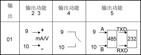

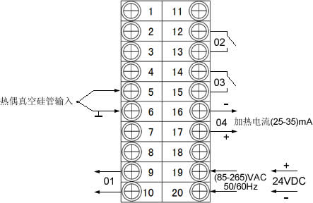

ÒDZí½ÓÏßͼ
1.ÊäÈë½ÓÏßͼ¡ª(160¡Á80¡Á115)mm¡¢(80¡Á160¡Á115)mm¡¢(96¡Á96¡Á112)mm¡¢(96¡Á48¡Á112)mm¡¢(48¡Á96¡Á112)mm
2.Êä³ö½ÓÏßͼ¡ª(160¡Á80¡Á115)mm¡¢(80¡Á160¡Á115)mm¡¢(96¡Á96¡Á112)mm¡¢(96¡Á48¡Á112)mm¡¢(48¡Á96¡Á112)mm
