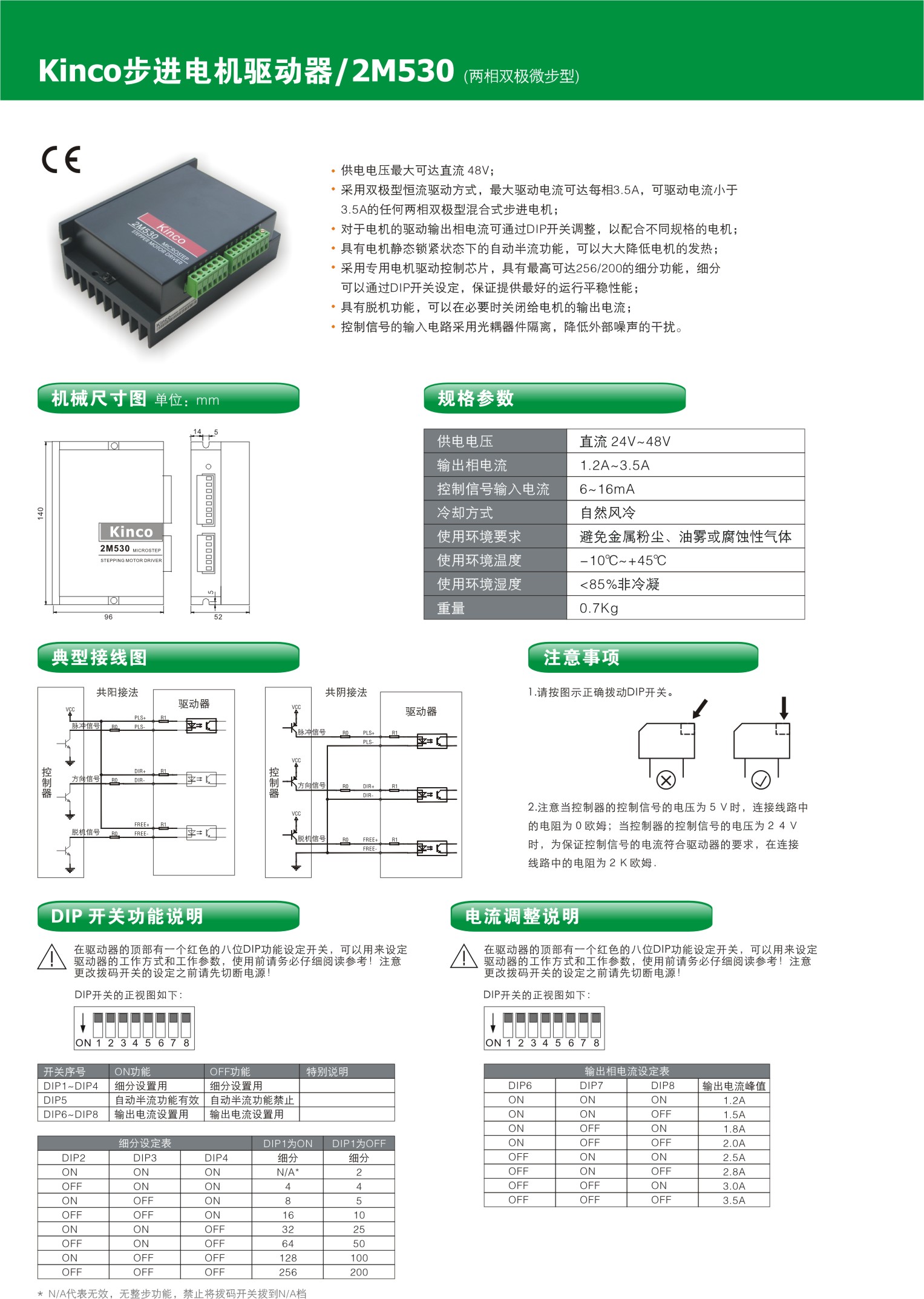

²úÆ·Ãû³Æ£º 2M530²½¿Æ²½½øµç»úÇý¶¯Æ÷
ÐÍ ºÅ£º 2M530
Æ· ÅÆ£º 7568
²½¿ÆKinco²½½øµç»úÇý¶¯Æ÷2M530
2M530
¡ï ¹©µçµçѹ×î´ó¿É´ïÖ±Á÷ 48V¡£
¡ï ²ÉÓÃË«¼«ÐͺãÁ÷Çý¶¯·½Ê½£¬×î´óÇý¶¯µçÁ÷¿É´ïÿÏà3.5A£¬¿ÉÇý¶¯µçÁ÷СÓÚ3.5AµÄÈκÎÁ½ÏàË«¼«ÐÍ»ìºÏʽ²½½øµç»ú¡£
Kinco® M530²½½øµç»úÇý¶¯Æ÷ (Á½ÏàË«ºË΢²½ÐÍ)
Ö÷ÒªÌØÐÔ£º
¡ï ¹©µçµçѹ×î´ó¿É´ïÖ±Á÷48V£»
¡ï ²ÉÓÃË«¼«ÐͺãÁ÷Çý¶¯·½Ê½£¬×î´óÇý¶¯µçÁ÷¿É´ïÿ3.5A£¬¿ÉÇý¶¯µçÁ÷СÓÚ3.5AµÄÈκÎÁ½ÏàË«¼«ÐÍ»ìºÏʽ²½½øµç»ú£»
¡ï ¶ÔÓÚµç»úµÄÇý¶¯Êä³öÏàµçÁ÷¿Éͨ¹ýDIP¿ª¹Øµ÷Õû£¬ÒÔÅäºÏ²»Í¬¹æ¸ñµÄµç»ú£»
¡ï ¾ßÓеç»ú¾²Ì¬Ëø½ô״̬ϵÄ×Ô¶¯°ëÁ÷¹¦ÄÜ£¬¿ÉÒÔ´ó´ó½µµÍµç»úµÄ·¢ÈÈ£»
¡ï ²ÉÓÃרÓõç»úÇý¶¯¿ØÖÆÐ¾Æ¬£¬¾ßÓÐ×î¸ß¿É´ï256/200µÄϸ·Ö¹¦ÄÜ£¬Ï¸·Ö¿ÉÒÔͨ¹ýDIP¿ª¹ØÉ趨£¬±£Ö¤Ìṩ×îºÃµÄÔËÐÐÆ½ÎÈÐÔÄÜ£»
¡ï ¾ßÓÐÍÑ»ú¹¦ÄÜ£¬¿ÉÒÔÔÚ±ØÒªÊ±¹Ø±Õ¸øµç»úµÄÊä³öµçÁ÷£»
¡ï ¿ØÖÆÐźŵÄÊäÈëµç·²ÉÓùâñîÆ÷¼þ¸ôÀ룬½µµÍÍⲿÔëÉù
»úе³ß´çͼºÍ¾­µä½ÓÏßͼ
