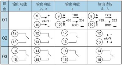

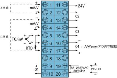

Èý¡¢DY2000´®¼¶µ÷½ÚÆ÷½ÓÏßͼ
    1.ÊäÈë½ÓÏßͼ-(160¡Á80¡Á115) mm¡¢(80¡Á160¡Á115) mm
2.Êä³ö½ÓÏßͼ-(160¡Á80¡Á115) mm¡¢(80¡Á160¡Á115) mm
