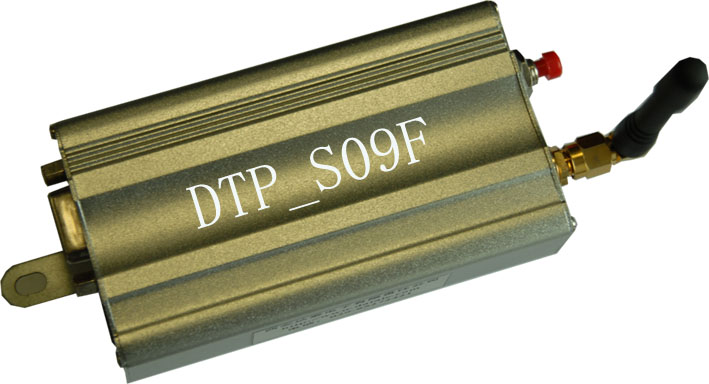

GPRS_DTU无线透明传输数据终端
_GPRS透明传输,直接替代有线RS485网络, 无线通信距离没有限制!
DTP_S09F模块是一款的远程无线通信产品,通过GPRS无线网络将用户设备数据传输到上网的主机上,实现数据远程透明数据传输。它内嵌了GPRS单元,集成了TCP/IP协议,全透明传输,永远在线,自动重连。可以直接与各种需要远程无线通信的用户设备通过串口连接,如智能仪器、仪表,PLC、DCS,数据终端、RTU,触摸屏、工控机等设备,同时能与组态软件、人机界面、触摸屏、测控终端等工控产品实现自由协议、MODBUS协议的组态,可广泛应用于工业远程数据通信、无线测控、GPRS实时数据传输等诸多场合,为工业测控领域提供了简单、可靠、低成本的远距离无线通信方案。
■ 主要特征 ■ 产品图片
◆ 可以直接代替有线的RS485网,实现远程无线组网
◆ 无需修改用户软件,无需二次开发。提供力控、杰控及组态王等组态例程
◆ 全透明传输,永远在线,自动重连。支持域名和IP两种连接方式
◆ 通信接口:RS232/RS485,1200/9600/19200/38400/57600/115200bps
◆ 工作温度:-35~ +75℃
◆ 直流5~24V供电,电流待机小于40mA
◆ 支持标准串口协议:透明传输自由协议、Modbus协议、PPI协议
◆ 八年工业现场运行考验:可确保工作于各种恶劣环境工业场合长期运行。
DTP_S09F

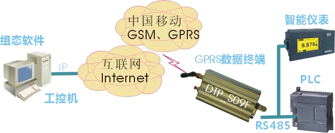

■ 应用实例 ■ 方案图示
DTP_S09F工业级GPRS无线数据终端可以直接替代RS232\RS485等传统有线方案,并支持自由串口协议、Modbus协议及PPI协议;彻底解决有线方案施工繁琐、设备后期维护成本高难题。可以直接组态,与组态软件、PLC、触摸屏及智能仪表连接,无需编程,已经成功的应用有:
◆ 电力无功补偿监测、配电监控;
◆ RS485有线网络改造为无线网络;
◆ 水资源管理远程监测、水路管网监测;
◆ 设备维护如电梯监控、空调监控
◆ 西门子PLC无线GPRS通信实例;
◆ PLC的无线通信实例;
◆ 组态软件与GPRS无线PLC的通信实例。
DTP_S09F方案图示
