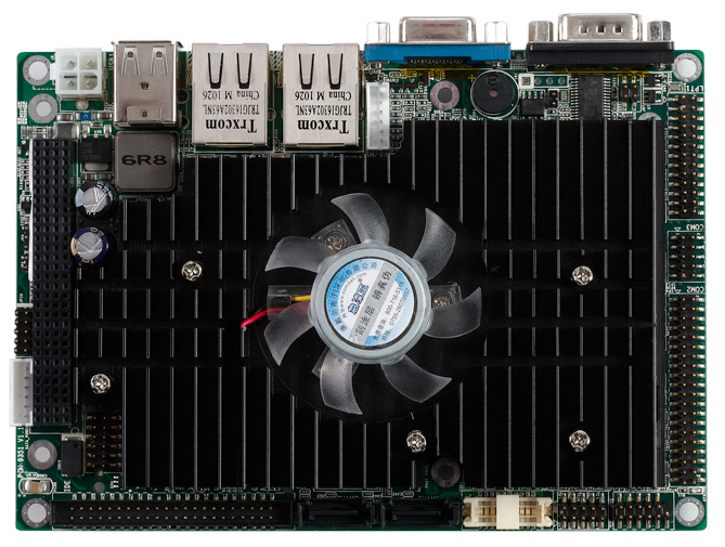

  • 3.5´ç¹¤¿ØÖ÷°å
  • °åÔØIntel® Atom N450 1.66G µ¥ºËË«Ïß³Ì(512K »º´æ)´¦ÀíÆ÷
    »òIntel Atom D510 1.66G Ë«ºËÐÄËÄÏß³Ì(L2»º´æ1MB)´¦ÀíÆ÷
    »òIntel Atom D525 1.8G Ë«ºËÐÄËÄÏß³Ì(L2»º´æ1MB)´¦ÀíÆ÷
  • °åÔØ DDR2-667 1GÄÚ´æ
  • Intel GMA950 VGA¿ØÖÆÆ÷,Ö§³ÖË«ÏÔ
  • Realtek 8111DǧÕ×ÍøÂçоƬ
  • 2¸ö SATA 2¡¢CF¡¢IDE¡¢
  • 1¸öPC/104+,1¸öMiNi PCIe,1¸öSIM¿¨½Ó¿Ú
  • 6¸öUSB 2.0¡¢6 COM¡¢IrDA¡¢8λGPIO
  • ÎÞ·çÉÈÉè¼Æ( ½öAtom N450´¦ÀíÆ÷ )

ϵͳ
ÀàÐÍ£º3.5´ç¹¤¿ØÖ÷°å
CPU£º°åÔØIntel® Atom™  N450  1.66G
¡¡¡¡¡¡»òIntel Atom D510  1.66G Ë«ºËÐÄËÄÏß³Ì(L2»º´æ1MB)´¦ÀíÆ÷
¡¡¡¡¡¡»òIntel Atom D525  1.8G Ë«ºËÐÄËÄÏß³Ì(L2»º´æ1MB)´¦ÀíÆ÷
оƬ×飺Intel Pineview-M+ICH8M
ϵͳÄڴ棺°åÔØ DDR2-667 1GÄÚ´æ
VGA¿ØÖÆÆ÷£ºIntel GMA950,Ö§³ÖË«ÏÔ
LCD½Ó¿Ú£º18λµ¥ÐŵÀLVDS LCD
·Ö±æÂÊ£ºCRT×î´óÖ§³Ö
1400¡Á1050@60Hz¡¢
¡¡¡¡¡¡¡¡ LVDS×î´óÖ§³Ö1280¡Á800»ò1366x768
ÒÔÌ«Íø£ºRealtek 8111DǧÕ×ÍøÂçоƬ, RJ-45¡Á2
ÒôƵ£ºRealtek ALC662 AC97 Codec,MIC-in/Line-in/Line-out
BIOS£ºAMI Plug&Play FWH BIOS 4Mb ROM
Ó²Å̽ӿڣº2¸ö SATA 2¡¢1¸ö IDE(44pin)
CompactFlash£ºÖ§³ÖType¢ò CF¿¨½Ó¿Ú
À©Õ¹½Ó¿Ú£ºÒ»¸öPC/104+,Ò»¸öMiNi PCIe,Ò»¸öSIM ¿¨½Ó¿Ú
¼àÊÓ¶¨Ê±Æ÷£º¿É±à³Ì³¬Ê±Öжϻòϵͳ¸´Î»
µçÔ´µçѹ£º+6V ~ +36V
Ö÷°å³ß´ç£º146mm(³¤)¡Á101.8mm(¿í) (5.75"¡Á4")
ÊäÈë/Êä³ö
ͨÓô®ÐÐ×ÜÏߣº6¸öUSB 2.0£¨Ö§³Ö USBÅÌÆô¶¯£©
´®¿Ú£º6¸ö´®¿Ú£¬ÆäÖÐ COM 2:RS-232/ 422/ 485¿ÉÑ¡
²¢¿Ú£º1¸ö²¢¿Ú£¬Ö§³ÖSPP/EPP/ECPģʽ
¼üÅÌÊó±ê£º1¸öPS/2Êó±êºÍ¼üÅ̽ӿÚ
ºìÍâÏß½Ó¿Ú£ºÒ»¸ö IrDA ÊÕ·¢½Ó¿Ú
Êý×ÖÊäÈë/Êä³ö£º8λÊý×Ö£¬Ö§³Ö4λÊäÈë¡¢4λÊä³ö
»·¾³
¹¤×÷ζȣº0¡æ~ 60¡æ
´æ´¢Î¶ȣº-40¡æ ~ 80¡æ
¹¤×÷ʪ¶È£º20 ~ 90%, ÎÞÀäÄý
´æ´¢Êª¶È£º20 ~ 90%, ÎÞÀäÄý
