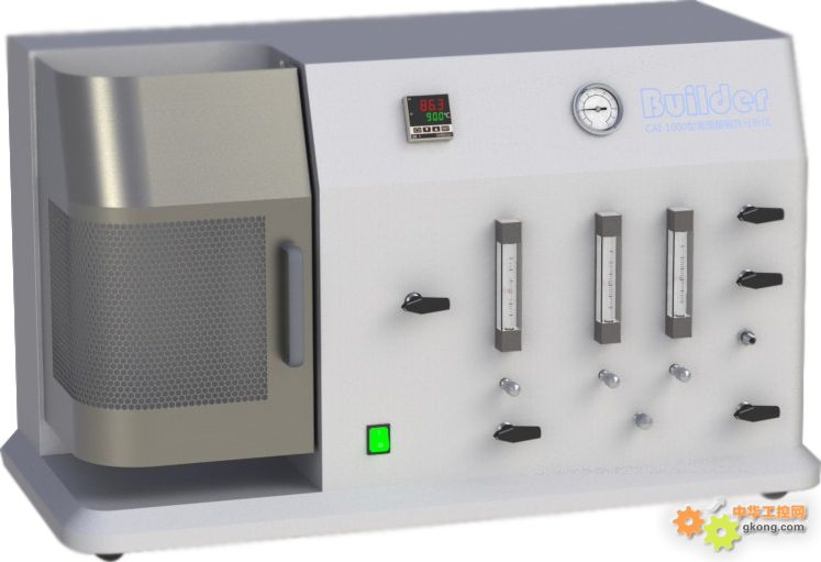

²úÆ·Ãû³Æ£º ¸ßѹ»¯Ñ§Îü¸½·ÖÎöÒÇ
ÐÍ ºÅ£º PCA-1100
²úÆ·Ãû³Æ£º»¯Ñ§Îü¸½ÒÇ
ÐͺţºPCA-1100
³§¼Ò£º±Ë°ÂµÂµç×Ó
ÃèÊö£º¿É½øÐаüÀ¨TPD¡¢TPR¡¢TPO¡¢ TPS¡¢Âö³å»¯Ñ§Îü¸½¡¢´ß»¯¼ÁÔ¤´¦Àí¡¢µÈη´Ó¦µÈһϵÁзÖÎö£¬¿ÉÑо¿´ß»¯¼Á±íÃæËá¼îÐԵıíÕ÷ºÍ²âÊÔ¶¨Á¿£¬°üÀ¨´ß»¯¼ÁµÄËá¼îÐÔÖÖÀࡢǿ¶È¡¢»îÐÔÖÐÐÄÊýÁ¿¡¢Ëá¼îµÄÄÜÁ¿·Ö²¼¡£
»¯Ñ§Îü¸½·ÖÎöÒÇPCA-1000 ϵÁÐ
²úÆ·ÌØµã£º
 ¿É½øÐаüÀ¨TPD¡¢TPR¡¢TPO¡¢ TPS¡¢Âö³å»¯Ñ§Îü¸½¡¢´ß»¯¼ÁÔ¤´¦Àí¡¢µÈη´Ó¦µÈһϵÁзÖÎö
        ¿É¶Ô´ß»¯¼Á½øÐнðÊô·ÖÉ¢¶È¡¢µÈÎÂÎü¸½ÈÈ¡¢»îÐÔ½ðÊôÃæ»ý¼°»îÐÔµãÊýÄ¿µÄ×ۺϷÖÎö¡£
        ¸ßѹѹÁ¦´«¸ÐÆ÷¼°¸ßÑ¹ÆøÂ·ÏµÍ³£¬¿É±£Ö¤ÔÚ8MPÒÔÏµĻ·¾³Àï½øÐи´ÔӵĻ¯Ñ§Îü¸½·ÖÎö¡£
        ¸ß¾«¶ÈµÄ¿ÉÈ¼ÆøÌåÔ¤¾¯¿ØÖÆÏµÍ³£¬±£Ö¤ÁËÒÇÆ÷ʹÓõĸ߶Ȱ²È«¡£
        Ñо¿´ß»¯·´Ó¦¶¯Á¦Ñ§±íÕ÷£¬·´Ó¦·½³Ìʽ¡¢·´Ó¦¼¶Êý¡¢·´Ó¦µÄÄÚÀ©É¢¡¢ÓëÍâÀ©É¢Ó°ÏìÒòËØ£¬
        ·Ö×Ó·´Ó¦Óë±íÃæ·´Ó¦µÄÐγɲîÒìµÄ±íÏÖÐÎʽ¼ì²â¡£
        ²úÆ·²ÉÓöÀ´´µÄ¼¼ÊõºÍ¸ü¼Ó¿ÆÑ§µÄ±ê¶¨É豸ºÍ·½·¨£¬ÊµÏÖÁËÒ»»ú¶àÑù»¯µÄ¹¦ÄܲâÊÔºÍÁ¬Ðø
        »¯µÄ²ÉÑù·ÖÎö¡£
¼¼Êõ²ÎÊý£º
        ·ÖÎö·½·¨£ºÁ¬ÐøÁ÷¶¯³ÌÐòÉýη¨
        Îü¸½ÆøÌ壺H2,O2,CO,CO2 NO, SO2,H2S,NH3
        ¼ì²âÆ÷£º ¶Æ½ðTCD¼ì²âÆ÷¡¢FID¼ì²âÆ÷
        Êä³ö±¨¸æ£º TPD\TPR\TPO\TPS\TPRXÈ«³Ì·ÖÎö
                   ½ðÊô·ÖÉ¢¶È
                   µÈÎÂÎü¸½ÈÈ
                   »îÐÔ½ðÊôÃæ»ý
                   »îÐÔµãÊýÄ¿
                   Ëá¼îÐÔ·ÖÎö
       ·ÖÎöζȣºÊÒÎÂ---1200¶È
       ·ÖÎöѹÁ¦£º³£Ñ¹---8MPa
       ѹÁ¦²â¶¨£º¾«¶È£º¡À0.3% Of Readding
       °²¿ØÏµÍ³£º¸ß¾«¶È¿ÉÈ¼ÆøÌåÔ¤¾¯
       Á÷Á¿¿ØÖÆ£ºÖÊÁ¿Á÷Á¿¿ØÖÆÆ÷
       ÆøÂ·¿ØÖÆÏµÍ³£º¸ß¾«¶ÈÊ®¶þλһÌåµç´Å·§¿ØÖÆÄ£¿é
       È¡Ñùϵͳ£ºVICIÁ½Î»Áùͨ·§£¬¿ØÎÂ300¡æ
       ÆøÂ·ÊäÈë¿Ú£º 6¸ö£¨¿ÉÀ©³äÖÁ10¸ö£©
       Һ·ÊäÈë¿Ú£º 1¸ö
       Èí¼þ¿ØÖÆÏµÍ³£ºINTERNETÔ¶³Ì¿ØÖÆ
       ·´Ó¦Æ÷£º 2£­10mL£¨316L²»Ðâ¸Ö£©
       ±¨¸æÊä³ö£º WORD¡¢TXT¡¢PDFºÍPNG
       ¹æ¸ñ³ß´ç£ºD800 x W370 x H490 mm£¬
       µçÔ´£º AC220V  1200W
  ±±¾©±Ë°ÂµÂµç×Ó
