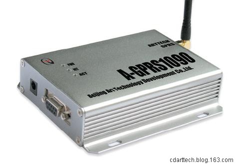

 A-GPRS1090£¨ÉÌÒµ¼¶£©
Ö§³Ö˫ƵGSM/GPRS£¬Ä£¿éÄÚǶÍêÕûµÄTCP/IPЭÒéÕ»£¬ÌṩRS-232/485½Ó¿Ú£¬Ö§³Ö¶àÊý¾ÝÖÐÐÄ£¬Ö§³Öµã¶Ôµã¡¢µã¶Ô¶àµã¡¢ÖÐÐĶԶàµã¶ÔµÈÊý¾Ý´«Ê䣬Êý¾ÝÖÕ¶ËÖ§³ÖÓÀÔ¶ÔÚÏß¡¢¿ÕÏÐÏÂÏß¡¢¿ÕÏеôµçÈýÖÖ¹¤×÷·½Ê½£¬¶àÖØÈíÓ²¼þ¿É¿¿Éè¼Æ£¬¿´ÃŹ·¼¼Êõ
¡ö Ö§³Ö˫ƵGSM/GPRS£»
¡ö ͸Ã÷Êý¾Ý´«ÊäÓëЭÒéת»»£ºÄ£¿éÄÚǶÍêÕûµÄTCP/IPЭÒéÕ»£¬ÌṩRS-232/485½Ó¿Ú£¬ÎªÓû§µÄÊý¾ÝÉ豸Ìṩ͸Ã÷´«ÊäͨµÀ£»
¡ö Ö§³ÖÐéÄâÊý¾ÝרÓÃÍø£»
¡ö Ö§³Ö¶àÊý¾ÝÖÐÐÄ£»
Ö§³Öµã¶Ôµã¡¢µã¶Ô¶àµã¡¢ÖÐÐĶԶàµã¶ÔµÈÊý¾Ý´«Ê䣻
¡ö Ö§³ÖÊý¾ÝÖÐÐĶ¯Ì¬ÓòÃû»òIPµØÖ··ÃÎÊ£»
¡ö Êý¾ÝÖÕ¶ËÖ§³ÖÓÀÔ¶ÔÚÏß¡¢¿ÕÏÐÏÂÏß¡¢¿ÕÏеôµçÈýÖÖ¹¤×÷·½Ê½£»
¡ö Ö§³Ö¶ÌÐźʹòµç»°»½Ðѹ¦ÄÜ£»
¡ö Ö§³Ö¶ÏÏß×Ô¶¯ÖØÁ¬¹¦ÄÜ£»
¡ö Ö§³Ö¶ÌÐÅÅäÖÃÓëά»¤£»
¡ö Ö§³Ö±¾µØºÍÔ¶³ÌͼÐνçÃæÅäÖÃÓëά»¤£»
¡ö ´øÓеçÔ´¡¢Á¬½Ó״̬¡¢ÔËÐÐÇé¿öָʾµÆ£»
¡ö ¶àÖØÈíÓ²¼þ¿É¿¿Éè¼Æ£¬¿´ÃŹ·¼¼ÊõʹÉ豸°²È«ÔËÐУ»
¡ö µ¥ +7V¡«+36V ¿í·¶Î§¹©µç£¨ÍƼö +9V¡«+12V £©£»
¡ö ¹¤×÷µçÁ÷×î´ó300mA ¡¢ÐÝÃßʱ¡Ü10mA £»¡ö ¹¤×÷ζȣº£­20¡ãC ¡« +70¡ãC£»GPRS ¼ò½é

A-GPRS1090ÉÏÅ䱸3¸öLEDָʾµÆ¡£·Ö±ðΪPWR£¨µçԴָʾµÆ£©¡¢NET£¨ÍøÂç״̬µÆ£©ºÍACT£¨GPRS״̬
µÆºÍͨѶµÆ£©¡£
 PWR£ºµçԴָʾµÆ£¬µ±µçÔ´µÄÁ¬½Óµ½PWRINºÍGND¶Ë×Ó£¬Í¨µçºó£¬ PWR£¨µçԴָʾµÆ£©µÆÁÁ¡£
 ACT£ºÉϵçºó£¬ÈôGPRS״̬µÈ³£ÁÁ£¬Ôò±íʾGPRSÍøÂç´æÔÚ¡£
 NET£ºÍøÂç״ָ̬ʾµÆ£¬ÉÁ˸ʱ±íÊ¾ÍøÂç״̬¡£
