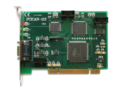

²úÆ·Ãû³Æ£º PCI-CANת½Ó¿¨ PCICAN113
ÐÍ ºÅ£º PCICAN113
PCICAN-113ÊÇÒ»ÖÖPCI½Ó¿ÚµÄ¸ßÐÔÄÜCAN×ÜÏßͨѶ½Ó¿Ú¿¨£¬Ö§³Ö32λ33MHz PCI¾Ö²¿×ÜÏߣ¬²ÉÓÃÁËͨÓÃPCIÁ¬½ÓÆ÷£¬ÄÜÈÃPC·½±ãµØÁ¬½Óµ½CAN×ÜÏßÉÏ£¬¸Ã¿¨·ûºÏCAN2.0A/B¹æ·¶£¬Ö§³Ö5Kbps¡«1MbpsÖ®¼äµØÈÎÒâ²¨ÌØÂÊ£¬1·µçÆøÍêÈ«¸ôÀëµØCANͨµÀ£¬°åÔØ32KB RAMÊý¾Ý´æ´¢Æ÷£¬¼¯³É±¾µØ¸ßËÙ΢´¦ÀíÆ÷´¦ÀíCAN±¨ÎÄ¡£·ûºÏ¹¤Òµ¼¶Î¶ȷ¶Î§£¨-25¡æ¡«+85¡æ£©
ÐÔÄÜÖ¸±ê
? ͨÓÃPCI½Ó¿Ú£¬ÊÊÓÃÓÚ5V/3V ϵͳ
? Ö§³ÖPCI 2.2¹æ·¶£¬¼´²å¼´ÓÃ
? Ö§³ÖCAN2.0AºÍCAN2.0B¹æ·¶
? Ö§³Ö5Kbps ~ 1MbpsÖ®¼äµÄÈÎÒâ²¨ÌØÂÊ
? Êý¾ÝÍÌÍÂÁ¿£º´óÓÚ1000Ö¡/Ã루1Mbps ËÙÂÊ£¬±ê×¼Êý¾ÝÖ¡£©
? 1·µçÆøÍêÈ«¸ôÀëµÄCANͨµÀ
? DC1000VµçÆø¸ôÀë±£»¤(µçѹֵ)
? ÄÚÖÃ120 Å·Ä·Öն˵ç×裬¿Éͨ¹ýÌøÏßÑ¡Ôñ
? ¼¯³É±¾µØ¸ßËÙ΢´¦ÀíÆ÷´¦ÀíCAN±¨ÎÄ
? °åÔØÊý¾Ý´æ´¢Æ÷£º 32KB RAM
? ͬһPC»ú¿É°²×°¶à¿éPCICAN113½Ó¿Ú¿¨
? Ö§³ÖWin98/Me ¡¢Win2000¡¢WinXP¡¢Linux¡¢VxworksµÈ²Ù×÷ϵͳ
? DB9ÕëʽCANͨѶ½Ó¿Ú£¬·ûºÏCANopenºÍDeviceNet¹æ·¶
? ARTCAN¹¤¾ßÈí¼þÖ§³Ö
? ×ñÊØ¹¤ÒµÓ¦Óù淶
? ·ûºÏ¹¤Òµ¼¶Î¶ȷ¶Î§(-25¡ãC ~ +85¡ãC)
