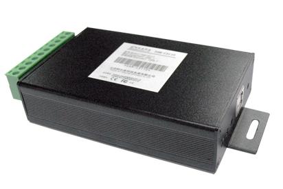

²úÆ·Ãû³Æ£º USB-CAN¿¨DAM-C3110
ÐÍ ºÅ£º DAM-C3110
USB-CAN¿¨ USB½Ó¿ÚµÄ¸ßÐÔÄÜ CAN×ÜÏßͨѶ½Ó¿Ú¿¨DAM-C3110
DAM-C3110 USB-CAN¿¨ÊÇÒ»ÖÖUSB½Ó¿ÚµÄ¸ßÐÔÄÜCAN×ÜÏßͨѶ½Ó¿Ú¿¨£¬´øÓÐ1·¶ÀÁ¢CAN ½Ó¿ÚºÍ1·USB2.0½Ó¿Ú(¼æÈÝUSB1.1×ÜÏß)µÄÖÇÄÜÐÍCAN ×ÜÏß½Ó¿ÚÊÊÅäÆ÷£¬¿É½øÐÐË«Ïò´«ËÍ¡£
DAM-C3110 USB-CAN¿¨²ÉÓÃÁËͨÓÃUSBÁ¬½ÓÆ÷£¬ÄÜÈÃPC(»òÆäËûÒÔÌ«ÍøÉ豸)·½±ãµØÁ¬½Óµ½CAN×ÜÏßÉÏ£¬¹¹½¨ÏÖ³¡×ÜÏß²âÊÔʵÑéÊÒ¡¢¹¤Òµ¿ØÖÆ¡¢ÖÇÄÜÂ¥Óî¡¢Æû³µµç×ÓµÈÁìÓòÖÐÊý¾Ý´¦Àí¡¢Êý¾Ý²É¼¯¡¢Êý¾ÝÍ¨Ñ¶ÍøÂçµÄCAN ºËÐÄ¿ØÖƵ¥Ôª¡£
DAM-C3110 USB-CAN¿¨·ûºÏCAN2.0A/B¹æ·¶£¬Ö§³Ö10Kbps ~ 1MbpsÖ®¼äµÄÈÎÒâ²¨ÌØÂÊ£¬²¢ÇÒÌå»ýС£¬Ö§³ÖÈȲå°Î£¬°²×°¼òµ¥·½±ã£¬ÕæÕýʵÏÖ¼´²å¼´Óã¬ÄÜÕæÕýµÄÂú×ã¿Í»§µÄ¸÷ÖÖÓ¦ÓÃÐèÇó£¬Îª¹¤ÒµÍ¨Ñ¶CAN ÍøÂçÌṩÁ˿ɿ¿¡¢¸ßЧÂʵĽâ¾ö·½°¸¡£
DAM-C3110 USB-CAN¿¨ÖУ¬CAN ×ÜÏߵ緲ÉÓÃµçÆøÍêÈ«¸ôÀ룬ʹ¸Ã½Ó¿ÚÊÊÅäÆ÷¾ßÓкÜÇ¿µÄ¿¹¸ÉÈÅÄÜÁ¦£¬´ó´óÌá¸ßÁËϵͳÔÚ¶ñÁÓ»·¾³ÖÐʹÓõĿɿ¿ÐÔ¡£
ÐÔÄÜÖ¸±ê
? USB ÓëCAN ×ÜÏßµÄЭÒéת»»
? USB ½Ó¿ÚÖ§³ÖUSB2.0£¬¼æÈÝUSB1.1
? Ö§³ÖCAN2.0A ºÍCAN2.0B ЭÒ飬֧³Ö±ê×¼Ö¡ºÍÀ©Õ¹Ö¡
? Ö§³ÖË«Ïò´«Ê䣬CAN ·¢ËÍ¡¢CAN ½ÓÊÕ
? Ö§³Ö10Kbps ~ 1MbpsÖ®¼äµÄÈÎÒâ²¨ÌØÂÊ
? 1·µçÆøÍêÈ«¸ôÀëµÄCANͨµÀ
? DC2500VµçÆø¸ôÀë±£»¤(µçѹֵ)
? ×î´ó´«ÊäÁ÷Á¿ÎªÃ¿ÃëÖÓ2500±ê×¼Ö¡CAN ×ÜÏßÊý¾Ý
? USB ×ÜÏßÖ±½Ó¹©µç£¬ÎÞÐèÍⲿµçÔ´
? Ö§³ÖWin98/Me ¡¢Win2000¡¢WinXP¡¢Linux¡¢VxworksµÈ²Ù×÷ϵͳ
? ARTCAN¹¤¾ßÈí¼þÖ§³Ö
? ×ñÊØ¹¤ÒµÓ¦Óù淶
? ·ûºÏ¹¤Òµ¼¶Î¶ȷ¶Î§(-25¡ãC ~ +85¡ãC)
