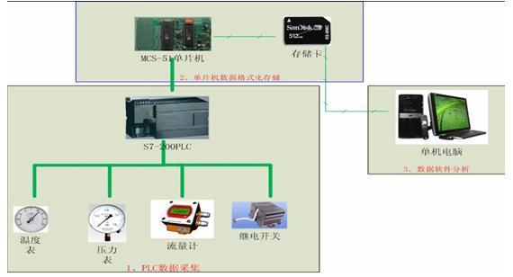

¶þ¡¢ »ù±¾×é³Éͼ£º
ͼ1 ×Ü¿òͼ

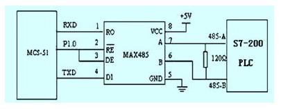

µ¥Æ¬»úÑ¡ÓÃMCS51£¬MCS-51µÄ´®ÐпÚÓëMAX485оƬÏà½Ó£¬È»ºóÓëS7-200 PLCµÄRS-485¿Ú½øÐÐͨѶ£¬Èçͼ1Ëùʾ£º
ͼ1 MCS-51µ¥Æ¬»úÓëS7-200µÄÓ²¼þ½ÓÏßͼ

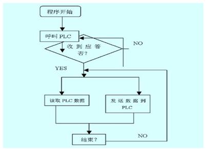

£¨1£©µ¥Æ¬»ú¶Ë³ÌÐòµÄʵÏÖ¡£µ¥Æ¬»úÔÚÖ÷³ÌÐòÖгõʼ»¯£¬²ÉÓô®Ðпڹ¤×÷·½Ê½3[2]£¬²¨ÌØÂÊΪ9.6kbps£¬²ÉÓõ¥Æ¬»ú×÷ΪÖ÷»ú£¬ÏòPLC½øÐкô½Ð£¬¶¨ÆÚ¶ÁÈ¡Êý¾Ý»òÕßдÈëÊý¾Ý£¬Æä³ÌÐòÁ÷³Ìͼ²Î¼ûͼ2¡£
ͼ2 µ¥Æ¬»ú¶ËͨѶ³ÌÐòÁ÷³Ìͼ

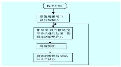

£¨2£©PLC¶Ë³ÌÐòÁ÷³ÌͼµÄʵÏÖ¡£PLC¶Ë×÷Ϊ´Ó»ú£¬²ÉÓÃÌÝÐÎͼ»òÕßSTL±à³Ì£¬Ö÷ÒªÊÇÏÈÉèÖÃͨѶЭÒ飬Ȼºó°´ÕÕЭÒé°Ñ²É¼¯µ½µÄÊý¾Ý½øÐд¦Àí£¬ÔÙ·¢Ë͸øÖ÷»úµ¥Æ¬»ú£¬Æä¾ßÌåµÄ³ÌÐòÁ÷³ÌͼÈçͼ3Ëùʾ¡£
ͼ3 PLC¶ËͨѶ³ÌÐòÁ÷³Ìͼ

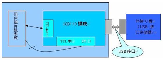

²ÉÓÃÎ÷°²´ïÌ©µç×ӵĵ¥Æ¬»ú¶ÁдUÅ̵ÄÄ£¿é USB118AD,½ÓÏßͼÈçͼ4£º
ͼ4 USB118½ÓÏßͼ
˵Ã÷£º²ÉÓÃUSB118ADÄ£¿éÖ±½ÓÁ¬UÅÌ¡£¾ßÌå½Ó¿Ú·½Ê½Ðè²éUSB118ADÏà¹Ø×ÊÁÏ¡£
