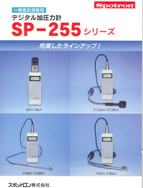

±¾×°ÖÃÊǶԵç×躸½ÓµÄÈý´ó¹æ·¶Ö®Ò»º¸½Ó¼ÓѹÁ¦½øÐмì²âµÄÊÖ³ÖʽÊý×Ö¼ÓѹÁ¦¼Æ¡£
¡ö²úÆ·ÌØÕ÷£º ¡ôʵʱÁ¬ÐøÊý×Ö»¯ÏÔʾµç¼«¼äµÄ¼ÓѹÁ¦¡£ ¡ôÿÃëÖÓ²ÉÑù64´Î£¬²¢È¡Æäƽ¾ùÖµ£¬Ã¿0.5Ãë¸üÐÂÏÔʾ¡£ ¡ô¿ÉËæÊ±±£³ÖÏÔʾÊýÖµ¡£ ¡ô¿ÉÒÔ´æ´¢²â¶¨¹ý³ÌÖеÄ×î´ó¼ÓѹÁ¦Öµ²¢²â¶¨½áÊøºóÏÔʾ¡£ ¡ô×Ô¶¯¹éÁ㣬²»ÐèÁíÍâ²Ù×÷¡£ ¡ôµçԴʹÓÃ2Ö»³Ø£¬Ê¹Ó÷½±ã¡£ ¡ôÍ£Ö¹²Ù×÷5·ÖÖÓÒÔÉÏ×Ô¶¯¹Ø±ÕµçÔ´¡£¡£ ¡ôÏÔʾµç³Ø¸ü»»Ìáʾ¡£
¡ö²úÆ·¹æ¸ñ£º
Ïî Ä¿ |
ÄÚ ÈÝ |
²â¶¨ÖµÏÔʾ |
Öð´ÎÁ¬ÐøÊý×Ö±íʾ£¨±£³Ö¡¢·åÖµ´æ´¢¹¦ÄÜ£© |
¶ÁÈ¡Êý¾Ý/¾«¶È |
¾²¼ÓѹÁ¦/¡À1%£¨È«Á¿³Ì£© |
×î´ó¼ÓѹÁ¦ |
¶î¶¨¼ÓѹÁ¦µÄ120% |
µçÔ´ |
3ºÅ¸Éµç³Ø2Ö» |
µç³ØÊÙÃü |
8СʱÒÔÉÏ£¨¼îÐÔµç³Ø£¬Á¬ÐøÊ¹Óã© |
ʹÓû·¾³ |
0C¡ª40C |
¸½ÊôÆ· |
רÓÃÌ׺С¢Ê¹ÓÃ˵Ã÷Êé¡¢³ö³§¼ìÑéÊé | ¡¾Ò»Ìåʽ¡¿
ÐÍ ºÅ |
²â¶¨·¶Î§ |
×îСµ¥Î» |
´«¸ÐÆ÷³ß´ç£¨mm£©/ÖØÁ¿ |
SP-255-10kN |
0.50kN-10.00kN |
0.01kN(1 kgf) |
T20¡ÁW38¡Á80 |
SP-255-20kN |
1.0kN-20.00kN |
0.1kN(10 kgf) |
T20¡ÁW38¡Á80 |
±¾Ì壺L262¡ÁW68¡ÁT36/780g(º¬¸Éµç³Ø)£»Ì׺Уº330¡Á230¡Á65/55g |
