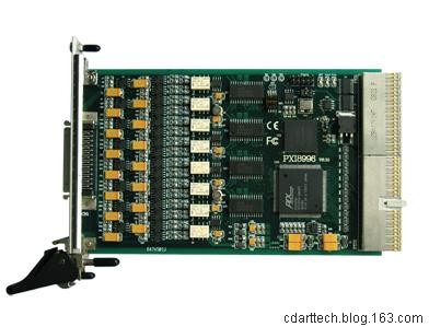

PXI数据采集卡8路同步数据采集卡PXI8996
      PXI8996    同步采集卡
192KS/s 24位 8路同步采集卡
●24位AD精度,每通道192KS/s同步采样频率
●双端8路同步模拟量输入,可支持多卡同步
●AD缓存:8K字FIFO存储器
●AD量程:±10V、±1V
●倍频模式:256倍、128倍、64倍
●采样频率*倍频范围:256000~13824000
●支持数字触发
●PXI总线传输:支持主DMA和程序查询方式
AD模拟量输入功能
◆ 转换器类型:AK5394AVS
◆ 输入量程(Input Range):±10V、±1V
◆ 转换精度:24 位(Bit)
◆ 采样速率(Frequency):1KHz~192KHz
◆ 倍频模式(Multi Frequency):256 倍、128 倍、64 倍
◆ 采样频率*倍频范围:256000~13824000
◆ 物理通道数:8 通道
说明:软件可选,通过设置采样通道选择阵列
◆ 模拟量输入方式:8 路单端
◆ 通道切换方式:8 通道4芯片独立工作
◆ 数据读取方式:非空、半满、中断和 DMA方式
◆ 存诸器深度: 8K字(点)FIFO 存储器
◆ 存储器标志:满、非空、半满
◆ 时钟源(Clock Source):板内时钟
◆ 触发模式(Trigger Mode):软件内部触发和硬件外触发(简称后触发)
◆ 触发类型(Trigger Type):边沿触发和电平触发
◆ 触发方向(Trigger Dir):负向触发、正向触发、正负向触发
◆ 触发源(Trigger Source):DTR(数字触发信号)、PXI 总线上的 TRIG0、TRIG1、TRIG7、STAR 触发源
◆ 触发源 DTR输入范围:标准 TTL 电平
◆ 系统测量精度:0.01%
◆ 板卡时钟振荡器:10MHz
◆  PXI 总线时钟:10MHz
