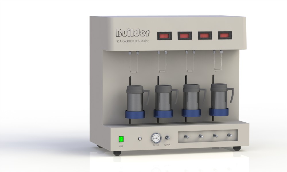

ÃèÊö£ºÈȵ¼³Ø´îÅä¹úÍâÒ»Ï߯·ÅÆ´«¸ÐÆ÷×é³ÉµÄ¸ß¾«¶ÈÐźŲâÁ¿ÏµÍ³£¬ÒÔ¼°ÓµÓÐרÀû¼¼ÊõµÄÊý¾Ý¹¤×÷Õ¾ºÍ×ÔÖ÷¿ª·¢Èí¼þ¹¹³ÉµÄÊýģת»»ÏµÍ³£¬±ÜÃâÊÖ¹¤²Ù×÷²âÁ¿»æÖƼǼ´øÀ´µÄÊý¾ÝÎó²î£¬Ê¹ÊµÑéÖØ¸´ÐÔ¡Ü2%£»
SSA-3600ÐͱȱíÃæ»ý·ÖÎöÒÇ
·ÖÎöÔ­Àí
±¾É豸ÒÔ±íÃæÎïÀíÎü¸½Ïà¹ØÀíÂÛΪ»ù´¡£¬²ÉÓÃNelsenºÍE±±¾©±Ë°ÂµÂµç×Ó¼¼ÊõÓÐÏÞ¹«Ë¾ggertsenÌá³öµÄÁ¬ÐøÁ÷¶¯·¨×÷Ϊ²â¶¨·½·¨£¬Ê¹Óú¤µª»ìºÏÆøÍ¨ÈëÑùÆ·¹Ü£¨º¤:µª=4:1£¬º¤ÆøÎªÔØÆø£¬µªÆøÎªÎü¸½ÆøÌ壩£¬½«ÑùÆ·¹Ü½þÈëÒºµª£¬ÔÚµÍÎÂ×÷ÓÃÏ£¬»ìºÏÆøÖеĵªÆø±»ÑùÆ·ÎïÀíÎü¸½ÖÁ±¥ºÍºóÔÙ½øÐÐÉýΣ¬ÔÚÉýεĹý³ÌÖÐÑùÆ·Îü¸½µÄµªÆøÈ«²¿½âÎö³öÀ´¡£É豸Èȵ¼¼ì²âÆ÷»á¼ì²âµ½Îü¸½¡¢ÍѸ½¹ý³ÌÖлìºÏÆøÌåÖеªÆø±ÈÀýµÄ±ä»¯£¬¾­¹ýÄ£Êýת»»ÏµÍ³°ÑÄ£ÄâµçÐźÅת»»³ÉÊý×ÖÐźŲ¢Í¨¹ý΢»ú´¦Àí£¬ÒÔBET¶à²ãÎü¸½ÀíÂÛ¼°Æä¹«Ê½×÷ΪÊý¾ÝÄ£ÐÍ»ù´¡¼ÆËã³öÑùÆ·µÄ±È±íÃæ»ý¡£
¼¼Êõ²ÎÊý
1£®²âÁ¿Öظ´ÐÔÎó²î£º¡Ü2%
2£®±È±íÃæ²âÁ¿·¶Î§£º0.01©O/g ¡Ü X©O/g ¡Ü 3500©O/g
3£®»ùÏßÎȶ¨Ïߣº°ëСʱ»ùÏ߯¯ÒƲ»´óÓÚ0.1mv£¬ÔëÉù²»´óÓÚ0.05mv
4£®²ÉÑùƵÂÊ£º100HZ
5£®×îС·å¿í£º0.1min
6£®×îµÍ·å¸ß¼ì²âÏÞ£º20uV
7£®ÒªÇóÆøÌå´¿¶È£º
Îü¸½ÖÊ¡ª¡ªµªÆø£¬´¿¶È99.99%ÒÔÉÏ
ÔØÆø¡ª¡ªº¤Æø£¬´¿¶È99.99%ÒÔÉÏ£¨ÈçʹÓÃÇâÆø£¬ÒªÇó´¿¶È99.99%ÒÔÉÏ£¬²¢×¢Òâ±»²âÎï²»ÄÜÓëÇâÆø·¢Éú·´Ó¦£»)
8£®µçÔ´¹æ·¶£º½»Á÷220v¡À10%,µçÁ÷ƵÂÊ50ºÕ×È£¬¹¦Âʲ»´óÓÚ200Íß
9£®Ö÷»úÍâÐιæ¸ñ£ºL600mm * W380mm * H410mm
10£®Ö÷»úÖØÁ¿£ºÔ¼50KG
11£®¼ÆËã»úÅ䱸ϵͳ£º
´¦ÀíÆ÷£º±¼ÌÚ3ÒÔÉÏ
Äڴ棺 64MBÒÔÉÏ
ÏÔʾÆ÷É豸£º¸ß·Ö±æÂʲÊÏÔ
²Ù×÷ϵͳWindows98/XP/2000
²úÆ·ÌØµã
×Ô¶¯»¯£ºÊµÑéÌõ¼þ×¼±¸ºÃºó£¬È«³Ì΢»ú²Ù¿Ø£¬Í¼ÎĽçÃæ²Ù×÷£¬±ÜÃâÊÖ¶¯²Ù×÷´øÀ´µÄ±×¶Ë£»
¾«È·ÐÔ£º ¸ß¾«¶ÈµÄ24λA/Dת»»Æ÷£¬Óë2000ÒÔÉϵÄÀëÉ¢µã¿ÉÍê³Éµçѹ/±íÃæ»ýµÄÏßÐÔ²âÊÔ£¬
¿Éµ÷Õû»ý·ÖÒǵÄÁÙ½çÖͺó¼¼Êõ£¬Ä£Äâ¶àµãBETµÄ½Ø¾àÒԵõ½¸ü¸ßµÄ¾«¶È£»
¿É¿¿ÐÔ£º¶ÀÓеĸßÁéÃô¶ÈÄÚÖÃÆøÁ÷¿ØÖÆÆ÷ºÍÐźÅ×Ô¶¯Ð£×¼¼¼Êõ£¬±£Ö¤³£ÄêÁ¬ÐøÊ¹Óõľ«È·¶È£»
¶ÀÌØÉè¼ÆµÄ³¬Îȶ¨Èȵ¼¼ì²âÆ÷¿É±£Ö¤É豸Á¬Ðø¶àÄêÕý³£Ê¹Óã»
×Ô·â±Õ¿ìËÙÁª½Ó×°Öñ£Ö¤·ÛÄ©ÀàÑùÆ·ÔÚÑùÆ·¹ÜÀïµÄÎȶ¨×´Ì¬£¬µ±ÆøÌå´ÓÍÑÆøÕ¾×ªÒƵ½·ÖÎöվʱ¿ÉÒÔ±ÜÃâ·ÛÄ©³å³öÑùÆ·¹ÜÔì³ÉÎÛȾ£¬±£Ö¤ÑùÆ·¹Ü³¤Ê±¼äʹÓã¬Ò×ÓÚ°²×°¡¢²ðж¡¢Ìî³äºÍÇåÏ´£»
¸ßЧÂÊ£º×¨Àû¼¼ÊõʹÓÃСÁ¿Á¬ÐøÆøÁ÷À´Çý¶¯ÏµÍ³£¬¿ìËٴﵽƽºâ״̬£¬±ÜÃâÁËÒò²âÁ¿Ìå»ýÔì
³ÉµÄÑÓʱ£¬ÔÚ·ÖÎöʱ¼ä´ó´ó¼Ó¿ìµÄͬʱ±£Ö¤Êý¾Ý¾«¶È£¬ÊÊÓÃÓÚÉú²úÏß¼à²â£»
°²È«ÐÔ£º×Ô¶¯¶ÏÆø±£»¤×°Öá¢ÒºµªÔ¡°²È«ÍÐÅÌÉý½µ×°Öã»
Ò×ÓÃÐÔ£º×ÔÖ÷¿ª·¢µÄ²Ù×÷Èí¼þ£¬¼òµ¥Ò×ѧ£¬±ãÓÚ½â¶ÁºÍÊä³ö¹æ·¶¸ñʽµÄÊý¾Ý±¨¸æ£»
ÎÞ²Ù×÷¾­ÑéÈËÔ±¿ÉÒÔÔÚ¶Ìʱ¼äÄÚѧ»á²Ù×÷²¢ÊìÁ·Ê¹Óã»
ÊÊÓ¦ÐÔ£º³ýµªÆøÍ⣬»¹¿ÉʹÓÃ벡¢º¤µÈ·Ç¸¯Ê´ÐÔÆøÌ壻
ÔÊÐíÓû§Ñ¡ÔñÕýÈ·µÄÎü¸½¼ÁŨ¶ÈÒÔ¸ø³öÓë¶àµãBET²âÊÔ·½·¨ÏàͬµÄ½á¹û£»
¹ã·ºÓ¦ÓÃÓڲⶨ·ÖÎö´ß»¯¼Á¡¢Îü¸½¼Á¡¢ÌîÁÏ¡¢ÌÕ´É¡¢Ì¼ºÚ¡¢½¹Ì¿¡¢ÏËά¡¢¿óÎï¡¢ºËȼÁÏ¡¢Ò©Îï¡¢ÍÁÈÀ¡¢·ÊÁÏ¡¢»¯×±Æ·µÈ·ÛÌå²ÄÁÏ£»
¿ÉʹÓøü¶àÖÖÀàµÄÑùÆ·¹Ü²âÁ¿·ÛÄ©Ñù¡¢Æ¬×´¡¢ÏËά¡¢Ä¤Æ¬µÈ²»¹æÔòÐÎ×´µÄÑùÆ·£»
ÐԼ۱ȣºÐÔÄÜÎȶ¨£¬¼ÛλµÍ£¬ÒײÙ×÷£¬Ò×ά»¤£¬Ê¹ÓÃÊÙÃü³¤£¬Êʺ϶àÖÖ¹¤¿öÌõ¼þºÍ²»Í¬ÑùÆ·£»
±¾²úÆ·ÒÑÉêÇëרÀû£¬×¨ÀûºÅΪ02229474.0 ¡£
