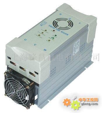

产品名称: 台湾JK积奇三相固态继电器JK3C25A-2A75
型  号: JK2C25A-2B75, JK2C40A-2B100
价  格:
品  牌: 台湾jk积奇
产品名称 : 台湾JK积奇SSR固态继电器 零点触发, DC to AC控制
产品型号 :JK2CXX-2A75,JK3CXX-3A75
一、产品说明
1. 取代单相SSR之散热、耐电流与耐电压不足之缺点,及组装上的不方便。
2. 内建过温保护系统(55A以上包含),散热片温度95度以上跳脱,70度以下自动复归。
3. 应用于负载: IR灯管,石英灯管,加热器。
4. 体积小、容量高,机身与散热一体成型,散热最佳。
二、规格说明
1.主电源电压: AC 24-280V, 48-480V ±10%
2.控制电压: DC6-32V
3.额定电流: 25A 40A 55A 75A
4.工作频率: 47-63Hz
5.输出方式: 零点触发
6.输出电压范围: 0-100%
7.使用环境: -10度-50度 湿度 90%RH以下
8.绝缘阻抗: 20MΩ 以上(电源与外壳间)、 20MΩ 以上(输入信号与外壳间)
9.耐压强度: 电源与外壳间 2500VAC/1分钟、 电源与输入信号 1000VAC/1分钟
三、型号规格
1.三相二线式
JK2C25A-2A75, JK2C25A-2B75, JK2C40A-2B100, JK2C40A-2B75,
JK2C55A-2FB75, JK2C75A-2FB100
JK3C25A-2A75, JK3C25A-2B75, JK3C40A-2B100, JK3C40A-2B75,
JK3C55A-2FB75, JK3C75A-2FB100
2.三相三线式
JK2C25A-3A75, JK2C25A-3B75, JK2C40A-3B100, JK2C40A-3B75,
JK2C55A-3FB75, JK2C75A-3FB100
JK3C25A-3A75, JK3C25A-3B75, JK3C40A-3B100, JK3C40A-3B75,
JK3C55A-3FB75, JK3C75A-3FB100
規格說明
3相2W Zero crossing
JK2C80A-2FB210, JK2C100A-2FB210, JK2C125A-2FB270, JK2C160A-2FB270, JK2C180A-2FB320.
JK3C80A-2FB210, JK3C100A-2FB210, JK3C125A-2FB270, JK3C160A-2FB270, JK3C180A-2FB320.
3相3W Phase angle
JK2C80A-3FB210, JK2C100A-3FB210, JK2C125A-3FB270, JK2C160A-3FB270, JK2C180A-3FB320.
JK3C80A-3FB210, JK3C100A-3FB210, JK3C125A-3FB270, JK3C160A-3FB270, JK3C180A-3FB320.
