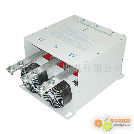

产品名称: 限电流型积奇三相SCR调功调压器JK3PST-48100
型  号: JK3PST-48100, JK3PST-48050, JK3PST-48225
价  格:
品  牌: 台湾jk积奇
 取代传统电磁开关,即时补温,让温差达到最小,不会产生火花与弧光。设定最高电流限制,让使用者更多元化选择。
三、规格说明
1.主电源电压: AC 220V 380-480V ±10%
2.辅助电压: AC 220V±15% 50/60Hz
3.额定电流: 25A-750A
4.工作频率: 47-63Hz
5.输出方式: 相位控制输出
6.相位输入控制讯号: 4-20mA, 0-5V, 1-5V, 0-10V, 2-10V。
7.输出电压范围: 0-100%
8.使用环境: -10度-50度 湿度 90%RH以下
9.绝缘阻抗: 20 MΩ 以上(电源与外壳间)、20 MΩ 以上(输入信号与外壳间)
10.耐压强度: 电源与外壳间 2500VAC/1分钟、电源与输入信号 1000VAC/1分钟
四、型号规格
三相三线相位控制:
JK3PST-22025, JK3PST-22035, JK3PST-22050,JK3PST-22060, JK3PST-22080, JK3PST-22100, JK3PST-22125, JK3PST-22160, JK3PST-22180, JK3PST-22200, JK3PST-22225, JK3PST-22250, JK3PST-22300, JK3PST-22350, JK3PST-22400, JK3PST-22600, JK3PST-22750
JK3PST-48025, JK3PST-48035, JK3PST-48050,JK3PST-48060, JK3PST-48080, JK3PST-48100, JK3PST-48125, JK3PST-48160, JK3PST-48180, JK3PST-48200, JK3PST-48225, JK3PST-48250, JK3PST-48300, JK3PST-48350, JK3PST-48400, JK3PST-48600, JK3PST-48750
