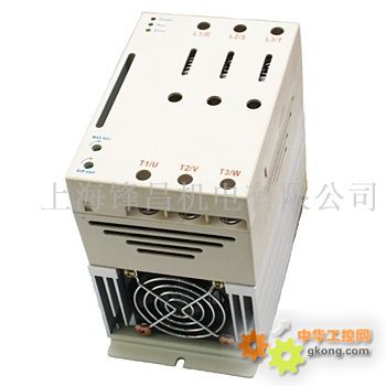

产品名称 : 台湾JK积奇微电脑系列SCR电力调整器 相位控制
产品型号 : JK3PS-48XXX
一、产品说明:
1. 本控制器之保护装置: (1)来源电欠相。 (2)保险丝断线检知。 (3)本控制器散热片超温保护。 (4)异常输出接点,提供远端监控使用,接点容量240VAC/5A。 (5)保险丝过温异常指示。
2. 本控制器具有CE国际安全认证之标准。
3. 具有RST各相保险丝断路指示灯,并提供异常输出接点,可做系统紧急控制之用。
4. 冷却风扇动作具有温度控制,当散热片温度55度时工作,45度时停止,可提高风扇寿命2-3倍。
5. 应用于负载: IR灯管,石英灯管,二矽化钼,加热器。 使用制鞋机械,塑胶吹瓶机械,塑胶压出机械,真空蒸镀机,真空溅镀机,热处理炉,电热熔炉,电热锅炉,漆包线机械,抽纱机械,纺织机械,恒温恒湿系统。
6. 精巧的体积,简易的配线,使用更便利。
