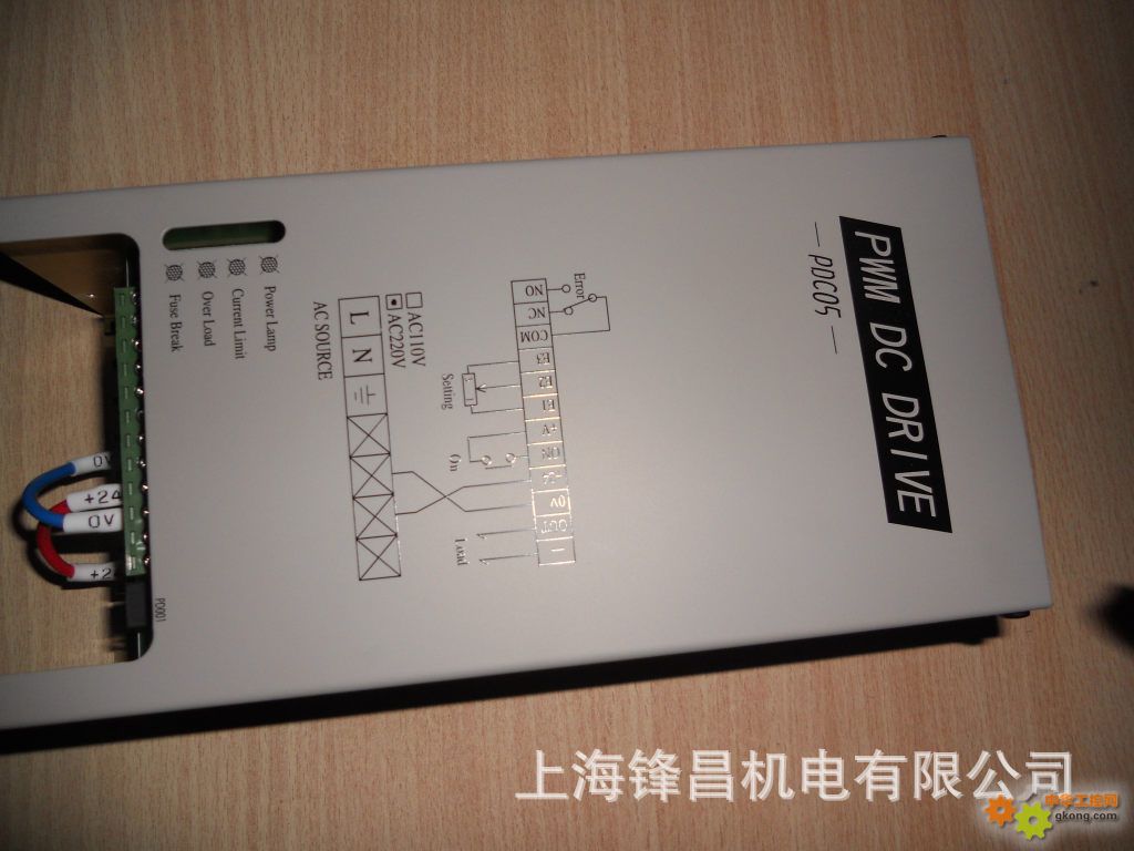

产品名称: 台湾PDC05磁粉刹车控制器WT-PDC05-2V04-0
型  号: WT-PDC05-2V04-0
价  格:
台湾PDC05磁粉刹车控制器
产品特点
1.本控制采PWM方式设计,输出电压最精准。
2.电子式设计,体积小、重量轻、安装容易。
3.具电压控制、电流限制、限制过时跳脱、短路跳脱、异常接点输出、熔丝熔断指示……等多项保护及指示功能。
4.电源电压可选择110VAC或220VAC.
5.有盘内式或盘面式之产品可供选择
1.盘内式:用于装置配电盘内,外接设定VR或连动讯号
2.盘面式:可装置在盘面(嵌入盘面)或吊掛于机台旁,直接于面板操作。张力表可选择是电压表或电流表,并可切换HI(24VDC)或LOW(13VDC)控制。
6.新样式设计,改善传统设计缺失,让品质更稳定附加价值更加提升。
分类
1.盘内固定式
      型号:WT-PDC05-2V04-0
      输入电源:单相110VAC 1.9A或220VAC  0.8A  50/60HZ
      输出电源:HI:24VDC LOW:13VDC MAX:4A
      异常接点容量:30VAC:2A   125VAC:0.6A
2.盘面固定式
      型号:WT-PDC05-2VO4-C
