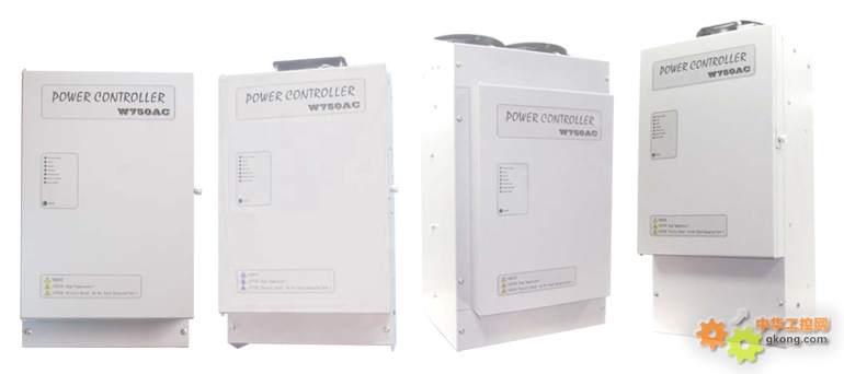

台湾W750AC系列SCR电力调整器
一 產品特點
1.單一規格設計,主電源於200~480VAC範圍內皆可使用。
2.無電源相序接線的問題。
3.具多重異常指示及檢出功能(欠相、過電流、過熱…等)。
4.具定電壓、定電流控制。
5.可直接控制變壓器。
6.控制訊號端子台,採用歐式可分離式端子台,更換時控制迴路可免重新配線。

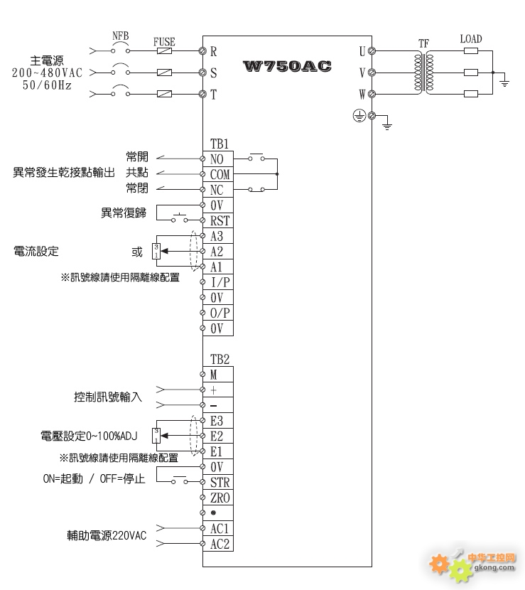

二 控制原理
本控制使用閘流體(THYRISTOR)組成的六相全SCR相位控制,利用點弧迴路的脈衝訊號(PULSE)控制輸出電壓大小達到定電壓、定電流之控制。
