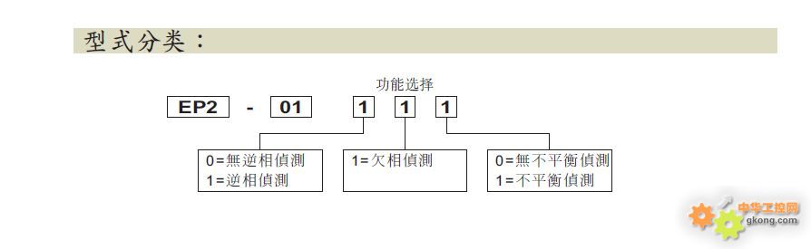

¿ÉÓÚÂí´ïÔËתǰ¼ìÖªµçÔ´ÊÇ·ñÓÐÄæÏ࣬²¢ÓÚÔËתǰ¼°ÔËתÖмìÖªÊÇ·ñÓÐÇ·Ïà»òÈýÏ಻ƽºâµÈÒì³£ÏÖÏó¡£
ÊÊÓÃÓÚÖ÷µçÔ´¼°Âí´ïÆô¶¯»ØÂ·£¬ÒÔÈ·±£É豸²»ÒòµçÔ´Òì³£¶øÔì³ÉË𻵡£
¿É×÷ÏàÐò¼ì²â£¬ÄæÏàʱÁ¢¼´ÌøÍÑ¡£
¿É×÷Ç·Ïà¼ì²â£¬ÆäÌøÍÑÑÓ³Ùʱ¼äΪ3Ãë¡£
¿É×÷ÈýÏàµçѹ²»Æ½ºâ¼ì²â£¬ÆäÌøÍÑÑÓ³Ùʱ¼äΪ3Ãë¡£
¸´¹éÑÓ³Ùʱ¼äΪ1Ãë¡£
Ãâµ××ùÉè¼Æ£¬¿ÉÖ±½Ó°²×°ÓÚÂÁ¹ì
