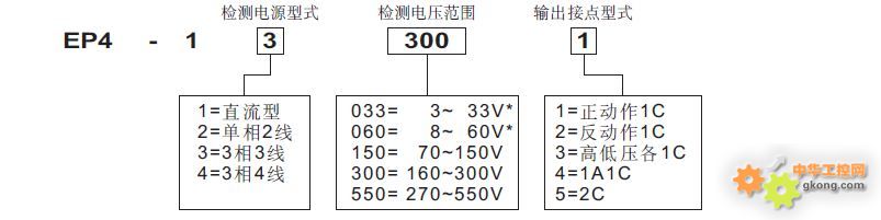

ΪÊý×Öʽµçѹָʾ¼°Òì³£¼ì²âÆ÷¡£
¿É×÷µçѹ¹ý¸ß¼°¹ýµÍ¼ì²â£¬Æäµçѹ¹ý¸ß»ò¹ýµÍÑÓ³Ùʱ¼ä¿É¸÷±ðÉ趨0.1ÃëÖÁ10Ãë¡£
¿É×÷Ç·Ïà¼ì²â£¬ÆäÇ·ÏàÑÓ³Ùʱ¼äΪ¹Ì¶¨2Ãë¡£
¿É×÷ÏàÐò¼ì²â£¬ÆäÄæÏàÑÓ³Ùʱ¼äΪ¹Ì¶¨0.5Ãë¡£
¿É×÷ÈýÏàµçѹ²»Æ½ºâ(Ïàµçѹ²î³¬¹ý¡À5%ÒÔÉÏ)¼ì²â£¬ÆäÑÓ³Ùʱ¼äΪ¹Ì¶¨3Ãë¡£
¿ÉÓÚÂí´ïÔËתÖмì²âÇ·Ïà¡£
¿ÉÉ趨ÊÖ¶¯»ò×Ô¶¯¸´¹é£¬¶øÆä×Ô¶¯¸´¹éÑÓ³Ùʱ¼äΪ¿ÉÑ¡1Ãë»ò5Ãë¡£
