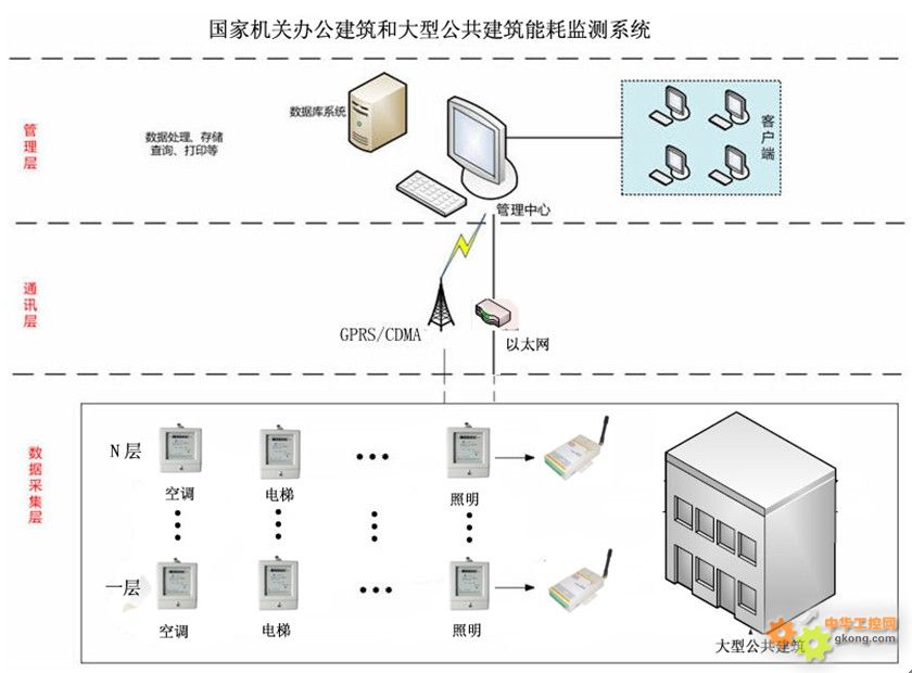

Ò»¡¢ÕûÌåϵͳÓÉÈý¼¶É豸¡¢¶þ¼¶Í¨µÀÒÔ¼°Ò»Ì×ϵͳ¹¹³É¡£ÆäÖУ»
1¡¢Èý¼¶É豸ָµÄÊǵçÄÜ±í£¬Êý¾Ý²É¼¯Öն˺ÍÖ÷Õ¾É豸¡£
2¡¢¶þ¼¶Í¨µÀÖ¸µÄÊÇÊý¾Ý²É¼¯ÖÕ¶ËÓëµçÄܱíµÄÊý¾ÝͨµÀ£¨ÏÂÐÐͨµÀ£©ºÍÊý¾Ý²É¼¯ÖÕ¶ËÓëÖ÷վϵͳµÄÊý¾ÝͨµÀ£¨ÉÏÐÐͨµÀ£©¡£
3¡¢Ò»Ì×ϵͳָµÄÊÇ´óÐ͹«¹²½¨ÖþÄܺÄÊý¾Ý²É¼¯ÏµÍ³¡£
¶þ¡¢½¨ÉèÄÚÈÝ
1¡¢¶Ô¿Õµ÷»ú×é¡¢²å×ù¡¢·ç»ú¡¢ÕÕÃ÷»ØÂ·µÈ°²×°·ÖÏîµçÄÜ±í¡£
2¡¢°²×°Êý¾Ý²É¼¯ÖÕ¶Ë£¬²¢ÔÚÊý¾Ý²É¼¯ÖÕ¶ËÓëµçÄܱíÖ±½Ó½øÐÐ485×ÜÏßÁ¬½Ó¡£
3¡¢½«Êý¾Ý²É¼¯ÖÕ¶Ëͨ¹ýÓÐÏßÒÔÌ«Íø/RS485×ÜÏß»òÎÞÏßGPRS/CDMAͨѶ·½Ê½½ÓÈëϵͳ¡£
4¡¢ÔÚÖ÷վϵͳÉèÖõµ°¸¼°Í¨Ñ¶ÐÅÏ¢£¬¶ÔÉÏÊöÉ豸½øÐÐÁªµ÷£¬¶Ô½¨ÖþÄܺÄÊý¾Ý½øÐвɼ¯¡£
5¡¢Ö÷Õ¾¿Éͨ¹ýϵͳ½øÐн¨ÖþÄܺÄÊý¾Ý·ÖÎö²¢Ìá³ö½ÚÄÜ·½°¸½¨Òé¡£
¡¾ÏµÍ³¿òͼ¡¿£º
