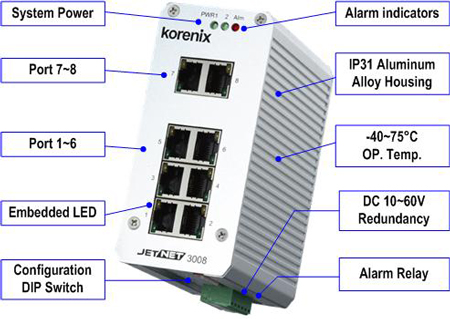

JetNet 3008外观
Korenix科洛理思(北尔电子集团) JetNet 3008 8口工业以太网交换机

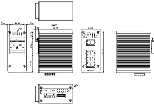

尺寸 (单位: mm)
Korenix科洛理思(北尔电子集团) JetNet 3008 8口百兆工业以太网交换机

端口数量
快速以太网口: 8个RJ-45端口
继电器报警&电源输入: 6-pin可拆卸接线端子

系统LED指示灯
系统
电源状态(绿灯): 亮(电源正常供电)
报警输出(红灯): 亮 (闭合回路)
以太网端口
RJ-45端口: Link (绿灯亮) / Activity (绿灯闪烁), 100Mbps Link (黄灯亮)/ 10Mbps Link (黄灯灭)

安装
导轨安装
外壳
铝合金外壳满足IP31工业防护等级
尺寸
55(W) x 120(H) x 108(D) mm / 含导轨夹
55(W) x 120(H) x 99(D) mm / 不含导轨夹
