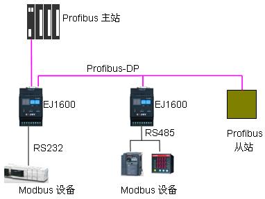

EJ1600ת»»Ä£¿é½«±ê×¼µÄModbus½Ó¿ÚÁ¬½ÓÖÁProfibus-DPÍøÂ磬ÔÚProfibusÍøÂçÖУ¬EJ1600ÊÇÒ»¸ö´ÓÕ¾¡£EJ1600Ä£¿é¿ÉÒÔ×÷ΪModbusÖ÷Õ¾£¬Ö÷¶¯Óë¾ßÓÐModbus½Ó¿ÚµÄÉ豸½øÐÐÊý¾Ý½»»»£¬Ò²¿ÉÒÔ×÷ΪModbus´ÓÕ¾£¬µÈ´ýËùÁ¬½ÓµÄModbusÖ÷Õ¾À´¶ÔÆä½øÐжÁд£¬Óû§¿ÉÒÔͨ¹ý²¦Â뿪¹ØÀ´ÉèÖÃModbusµÄÖ÷´Óվģʽ¡£
EJ1600ÌṩÁ½¸ö´®Ðпڹ©Óû§Á¬½ÓÆäËüModbusÉ豸ʹÓãºÒ»¸öRS232½Ó¿ÚºÍÒ»¸öRS485½Ó¿Ú¡£RS232½Ó¿ÚÊǵã¶ÔµãµÄÍøÂ磬ֻÄÜÁ¬½Óһ̨¾ßÓÐRS232µÄ½Ó¿ÚµÄModbusÉ豸¡£RS485ÊÇ1¶ÔNµÄÍøÂ磬¿ÉÒÔÁ¬½Ó¶ą̀¾ßÓÐRS485½Ó¿ÚµÄModbusÉ豸¡£
EJ1600Á¬½Óµ½ProfibusÍøÂçÖеÄʾÒâͼÈçÏ£º
EJ1600ÍøÂçÁ¬½ÓʾÒâͼ

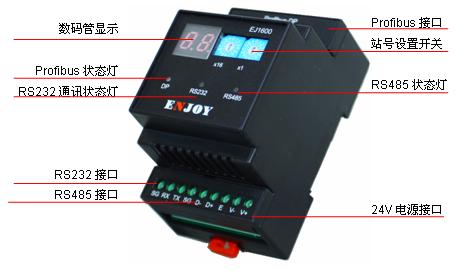

EJ1600²úÆ·¸÷²¿¹¦ÄܽéÉÜ£º
EJ1600¸÷²¿¹¦ÄܽéÉÜ
²úÆ·¹æ¸ñ£º
1) Ö§³ÖProfibus-DPÖÜÆÚÐÔÊý¾Ý´«Êä(DPV0)
2) Ö§³Ö×Ô¶¯²¨ÌØÂʼì²â£¬×î¸ß²¨ÌØÂʵ½12Mbps
3) Ö§³ÖË«ÊýÂë¹ÜÏÔʾÔËÐÐ״̬ºÍ´íÎóÂë
4) Ö§³ÖRS232ºÍRS485½Ó¿Ú
5) Ö§³ÖModbus¹¦ÄÜÂë01H£¬02H£¬03H£¬04H£¬05H£¬06H£¬0FH£¬10H
6) Ö§³ÖModbusÖ÷´Óģʽ£¬¿Éͨ¹ý¿ª¹ØÉ趨¡£
