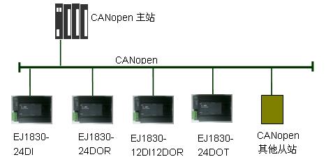

EJ1830Ä£¿éÁ¬½Óµ½CANopenÍøÂçÖеÄʾÒâͼÈçÏ£º
EJ1830×éÍøÊ¾Òâͼ

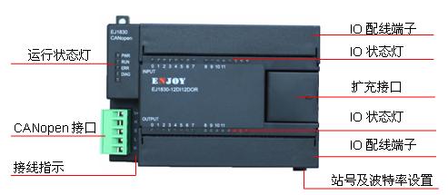

EJ1830²úÆ·¸÷²¿¹¦ÄܽéÉÜ£º
EJ1830¹¦ÄܽéÉÜ
