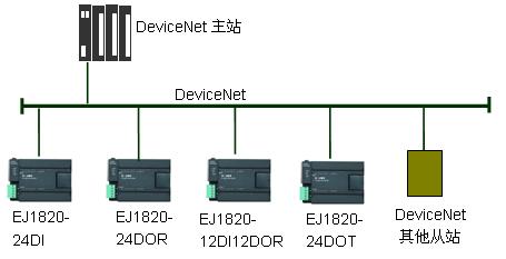

EJ1820ϵÁÐÔ¶³ÌIOÄ£¿éÌṩ±ê×¼µÄDeviceNetͨѶ½Ó¿Ú£¬ÊDZê×¼µÄDeviceNet´ÓÕ¾É豸£¬¿ÉÒÔÓë¶à¸ö³§É̵ÄDeviceNetÍøÂç¼æÈÝ¡£
EJ1820Ô¶³ÌIOÄ£¿é½«·Ö²¼µÄIO¿ØÖƵãÁ¬½ÓÖÁDeviceNetÍøÂ磬ÔÚDeviceNetÍøÂçÖУ¬EJ1820Ä£¿éÊÇÒ»¸ö´ÓÕ¾£¬×Ô´øµÄÊäÈëÊä³öµãÓи÷ÖÖ²»Í¬µÄ¹¦ÄÜ×éºÏ£¬ÒÔÂú×㲻ͬµÄÓ¦ÓÃÐèÇó¡£
EJ1820Ä£¿éÁ¬½Óµ½DeviceNetÍøÂçÖеÄʾÒâͼÈçÏ£º

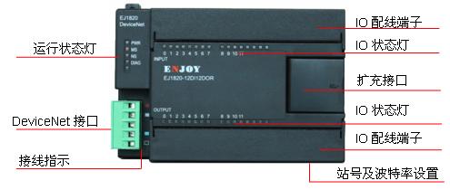

²úÆ·¸÷²¿½éÉÜ£º
²úÆ·¸÷²¿½éÉÜ
²úÆ·¹æ¸ñ£º
1)      Ö§³ÖGroup 2 only serverÁ¬½Ó·½Ê½¡£
2)      Ö§³ÖÂÖѯ(Polled)µÄIOÁ¬½Ó¡£
3)      Ö§³Ö±ê×¼µÄMS£¬NS LEDָʾ¡£
4)      Ö§³ÖÐýת¿ª¹ØÉ趨վºÅºÍ²¨ÌØÂÊ¡£
5)      Ö§³Ö±ê×¼µÄÁ¬½ÓÆ÷5É«¿¨Ö¸Ê¾¡£
6)      Ö§³Ö¿ÉÅäÖõĶÏÏß´íÎó´¦Àí»úÖÆ¡£
