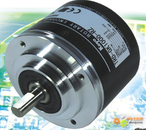

²úÆ·Ãû³Æ£º TRD-N2000-RZ¹âÑóTOYO±àÂëÆ÷
ÐÍ ºÅ£º TRD-N2000-RZ
TRD-N2000-RZ¹âÑó±àÂëÆ÷
ÌØ¼Û´¦ÀíÐýת±àÂëÆ÷,¹âÑó¼¯Íŵĸ߾«Ãܼ¼Êõ±»¹ã·ºÓ¦ÓÃÓÚÐýת±àÂëÆ÷Éú²ú£¬ÔÚ»·¾³ÒªÇóÑϸñµÄÌõ¼þÏ£¬Ï¸Î¢µÄ²îÒì¶¼ÊÇÃ÷ÏԵģ¬Ðýת±àÂëÆ÷ÊÊÓÃÓÚ¼ì²â½Ç¶ÈºÍλÖõij¡Ëù£¬Èç»úе¡¢´«ËÍÉ豸¡¢µçÌݺÍËÅ·þÂí´ïµÈ¡£
TRD-N2000-RZ¹âÑó±àÂëÆ÷ÐÔÄÜÌØÉ« :
¹©µç·¶Î§¿í£ºDC4.75£­30V
·Ö±æÂÊ·¶Î§¿í£º10£­5000Âö³å/ת
ÏìӦƵÂÊ£º 20£­200K
·À»¤µÈ¼¶×î¸ß¿É´ïIP65
Öá¾¶¦Õ6 ¡¢¦Õ8 ¡¢¦Õ10£¨ÁíÓпÕÐÄÖá±àÂëÆ÷£©
Ö÷ÖáÊÙÃü³¤£¬¾­¾ÃÄÍÓÃ
µÍÁ®µÄ¼Û¸ñ½µµÍϵͳµÄ³É±¾
TRD-N2000-RZ¹âÑó±àÂëÆ÷ÐÔÄÜÌØÉ«:
ºñ¶ÈΪ35mmµÄ±¡ÐÍÉè¼Æ
ÊÊÓÃÓÚ¸÷ÖÖ»·¾³µÄ±£»¤¹¹Ôì
¼á¹ÌµÄ¦Õ8mmÖ÷Öá
¿íµçѹ·¶Î§
¿ÉÑÓ³¤µçÀµÄÔöÇ¿ÐÍ
ÍÆÀ­Êä³ö
ÐÔÄܹæ¸ñ:
씀TRD-N(ʵÐÄÖá) / TRD-NH(¿ÕÐÄÖá)
Íâ¹Û
¦Õ50¡Á35mm
ʵÐÄÖáÖá¾¶£º¦Õ8mm
¿ÕÐÄÖáÖá¾¶£º¦Õ8mm
·Ö±æÂÊ 10¡«2500Âö³å/ת
Êä³öÐźÅÐÎʽ A¡¤BÁ½Ï࣫ZÏà
×î¸ßÏàӦƵÂÊ 100kHz
ÈÝÐí×î¸ßתËÙ 5000rpm
µçÔ´µçѹ DC 4.75V¡«30V
Êä³öÐÎʽ ÍÆÀ­Êä³ö
´ø²¿·Ö¸ºÔضÌ·±£»¤»ØÂ·
ºÉÖØ ¾¶Ïò£º50N
ÖáÏò£º30N
Æð¶¯Å¤¾Ø ·À³¾£º¡Ü0.003N¡¤m
·À³¾¡¤·ÀµÎ£º¡Ü0.02N¡¤m
·À»¤µÈ¼¶ ·À³¾ÐÍ£ºIP50
·À³¾ÐÍ¡¤·ÀµÎÐÍ£ºIP65
ʹÓû·¾³ÎÂ¶È -10 ¡« +70¡æ
