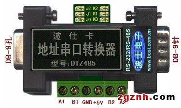

 波仕DIZ485地址串口转换器的外形为DB-9/DB-9转接盒大小,如图,产品左边为主串口,包括DB-9孔的RS-232口,和标明为A1、B1的RS-485口。右边为从串口,包括DB-9针的RS-232口,和标明为A2、B2的RS-485口。左上侧J2、J1、J0为波特率设置的跳线,右上侧K2、K1、K0为地址编码设置的跳线,下面中间为5V电源接线端子。主串口与从串口之间并不隔离,它们公用GND地线和+5V电源。DIZ485的左边DB-9孔可以直接外插计算机的RS-232口,右边的DB-9针引脚分配同计算机的RS-232口,但是都只有RXD、TXD、GND三根线。DIZ485需要外接直流5V电源。外接5V电源要求5V(±0.5V) 50mA,产品配套有5V微型开关稳压电源。
3、跳线设置
DIZ485通过跳线J2、J1、J0设置波特率,通过跳线K2、K1、K0设置地址。见下表。0-断开,1-短路。注意每次更改跳线新设置波特率后必须重新加电源才能生效。

DIZ485 使用非常方便。首先根据用户通信程序的波特率进行波特率设置,比如9600bps,则将J2断开、J1短接、J0短接。然后设置本产品的地址,比如设置地址为1,则将K2断开、K1断开、K0短接。

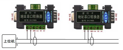

左侧的A1、B1的RS-485以及DB-9孔RS-232称为“主串口”;右侧A2、B2的RS-485以及DB-9针RS-232称为“从串口”。
通信规则:主串口数据=地址码+从串口数据
    或者:从串口数据=主串口数据—地址码
如果主串口收到 ###1:1234567,那么地址为1的产品的从串口发送出 1234567(地址不是1的产品的从串口不发送任何数据),就是去帧头。地址码就是在K2、K1、K0跳线设置值的前面加3个井号(###)和后面加一个冒号(:)的英文字符。
如果地址为1的产品的从串口收到abcdefg ,则主串口发送出###1:abcdefg 就是加帧头。

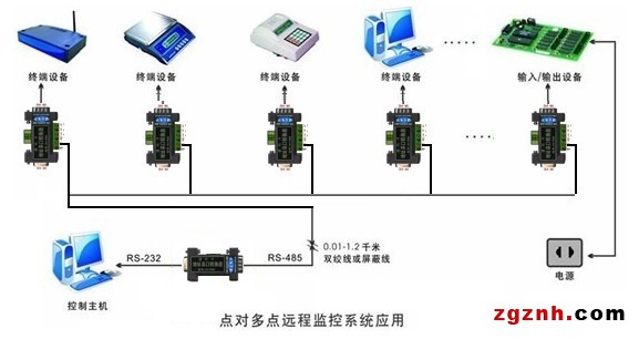

 在同一个RS-232/RS-485总线中可以同时接入一般最多8个DIZ485产品,定制最多可以到32个。使用时将这8个产品的地址分别设置为0、1、2、……、7不同的值。将所有DIZ485产品的主串口共同接入到一个总线并接到上位机的RS-232或RS-485口。
DIZ485接受定制开发。超过8个地址要求的可以定制扩展地址编码,最多可以达到32个。默认地址为0、1、2、3、4、5、6、7、8、9、a、b、……、t、u、v。
     如果上位机要向某个下位机(比如地址为1的DIZ485的从机)发送数据,只需要在数据前面加上###1:即可。地址为1的DIZ485发送给上位机的数据都是加上了###1:再发送给主机的;地址为2的DIZ485发送给上位机的数据都是加上了###2:再发送给主机的,都带有地址,所以主机可以识别从哪个下位机(即从机)发来的。
