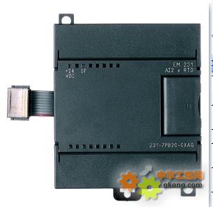

  • ÇáËÉ¡¢¸ß¾«¶ÈµØ²âÁ¿Î¶È
  • ¿ÉÒÔʹÓÃ31¸ö¹«¹²µç×èζȿØÖÆÆ÷
  • ¿É¶ÔÏÖÓÐϵͳ½øÐÐÇáËÉ֨װ

EM 231 Èȵç×èÄ£¿éʹÓñê×¼µç×èζȼà²âÆ÷£¬ÊÇÒ»¿î¸ß¾«¶Èζȴ«¸ÐÆ÷¡£ ¿ÉÓÃÓÚ CPU 222¡¢224¡¢226¡£
Éè¼Æ£º
               Î÷ÃÅ×ÓEM231Ä£ÄâÁ¿Ä£¿é     ¶©»õºÅ£º6ES7 231-0HC22-0XA8
EM 231 Ä£¿é¾ßÓÐÓëÆäËü S7-22x ϵÁÐÄ£¿éµÄÏàͬµÄ°²×°ÌØÐÔ£º
  • °²×°ÔÚ±ê×¼ DIN µ¼¹ìÉÏ£º
    °²×°ÔÚ DIN µ¼¹ìÉÏ£»Ä£¿é¿¨×°µ½ CPU µÄÓҲർ¹ìÉÏ£¬ÔÙͨ¹ýÄÚÖÃµÄ±âÆ½µçÀÂÁ¬½Óµ½ CPU 22x¡£
  • Ö±½Ó°²×°£º
    ͨ¹ý¼¯³ÉµÄ°²×°¿×¿ÉÒÔÖ±½Ó°²×°µ½Ãæ°åÉÏ¡£ ÔÚÒ×ÊܾçÁÒÕñ¶¯µÄ³¡ºÏ½¨Òé²ÉÓÃÕâÖÖ°²×°·½Ê½¡£
  • µç×è´«¸ÐÆ÷£º
    ¸ù¾ÝÐźŵIJ»Í¬£¬¿ÉÒÔʹÓà 2 ¸ö»ò 4 ¸ö×îеĵç×èζȴ«¸ÐÆ÷¡£ Pt 100¡¢Pt 200¡¢Pt 500¡¢Pt 1000¡¢Pt 10000¡¢Ni 100¡¢Ni 120¡¢Ni 1000¡¢Cu 10¡¢FS 150¡¢FS 30¡¢FS 600£»1 ÖÖÐͺݹ°üÀ¨ 14 GOST µç×èζȴ«¸ÐÆ÷¡£ ËüÃÇ¿ÉÒÔÎÞÐè·Å´óÆ÷¶øÖ±½ÓÁ¬½Óµ½Ä£¿éÉÏ£»ËùÓеç×èζȴ«¸ÐÆ÷±ØÐëÊÇͬÐͺ𣠴«¸ÐÆ÷¿ÉÒÔ²ÉÓÃ2¡¢3»ò4ÏßÖÆÁ¬½Ó¡£
  • °²×°Î»Öãº
    ΪÁË»ñµÃ×î¼ÑµÄ²âÁ¿Ð§¹ûºÍÖØ¸´¾«¶È£¬Èȵç×èÄ£¿éÓ¦¸Ã°²×°ÔÚζȱ䶯×îСµÄµØ·½¡£
  • DIP ¿ª¹Ø£º
    ͨ¹ýÄ£¿éÉϵÄDIP¿ª¹Ø½øÐбØÒªµÄÉ趨£¬ÀýÈçÑ¡ÔñËùÁ¬½ÓµÄÈȵç×è´«¸ÐÆ÷¡£
